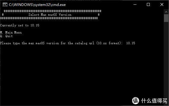

- S% P4 k' F  f/ ]! h+ _  gibMacOS里输入M,可以手动选择MacOS的版本。例如需要MacOS Catalina,就输入10.15

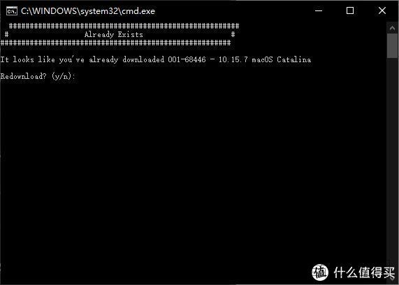

  注意选择Full Install后缀的文件,例如我输入了14,也就是选14.MacOS Catalina 10.15.7 (19H15)。期间会进行确认,输入y确认下载。0 ]4 G( {& n9 E2 a' O* O* H3 A3 q
; O$ y3 j3 k* g
- p! t/ s& g. I3 z7 B) K; m  确认后gibMacOS就会自动下载MacOS Catalina 10.15.7 (19H15)的Recovery文件到gibMacOS软件目录的MacOS Downloads文件夹中。

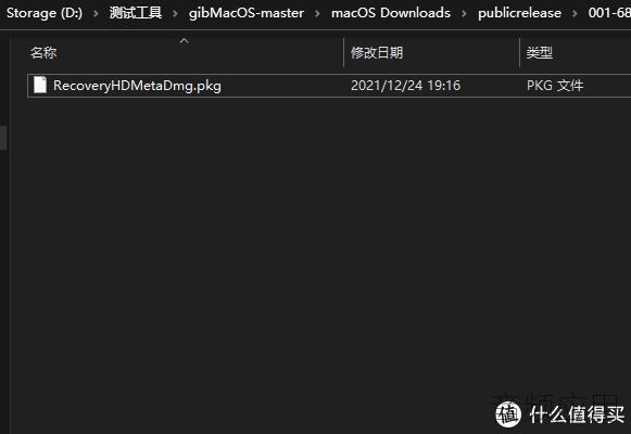

& j$ }! N# L6 z# Z8 R6 J& v$ F% i  到MacOS Downloads文件夹,找到RecoveryHDMetaDmg.pkg文件。# `. U9 {( k6 ]7 h9 r
' W; h/ Q* [+ ]0 g- y! u! Z$ q
02c0-e12c8e1212e5fafdbf05d6a42486350d.jpg ; K* P1 J7 `/ @8 q/ ?

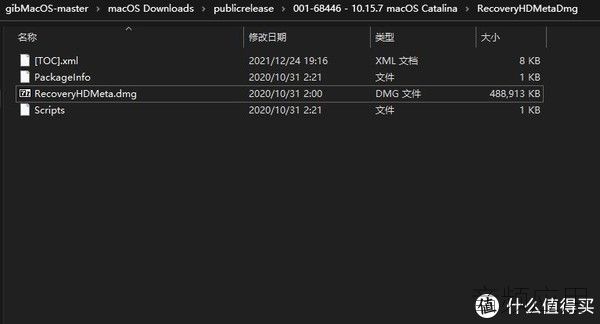

  使用7zip解压RecoveryHDMetaDmg.pkg文件,得到RecoveryHDMeta.dmg。; P3 i7 }2 }9 N: l& y

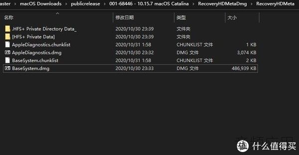

- s: F9 G& U# `( Z: _2 G, Y& B 8214-bfd2285e48b38964e8f46f9e8eb14878.jpg
- J. S: I, Q; e7 |6 |  使用7zip解压RecoveryHDMeta.dmg,就能得到BaseSystem.chunklist和BaseSystem.dmg。. S: ?7 u% [! H  \

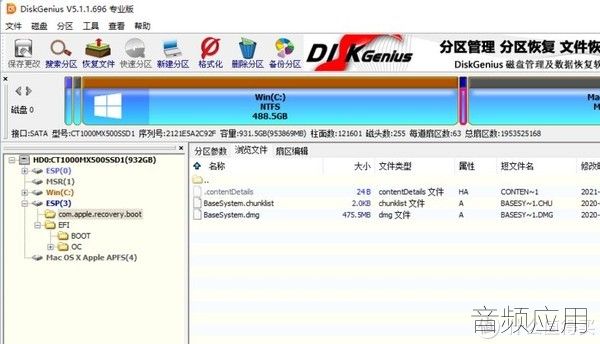

% S. X) ^1 F" u# }" l0 P$ O  在硬盘EFI分区新建com.apple.recovery.boot文件夹,加入BaseSystem.chunklist和BaseSystem.dmg文件。搭配Opencore的EFI文件,就能实现恢复安装。* s' V+ q# ^# u$ H
f8f5-fa8073946a37f4b4846ce508a2f71533.jpg & v( Z# ?1 N. e  d" W9 b8 M
  自己提取recovery文件的优势是不需要第三方软件制作恢复盘,不会被夹带私货更干净安全。  Z# Q2 ]1 ^. R4 ~3 _0 C- L/ X
