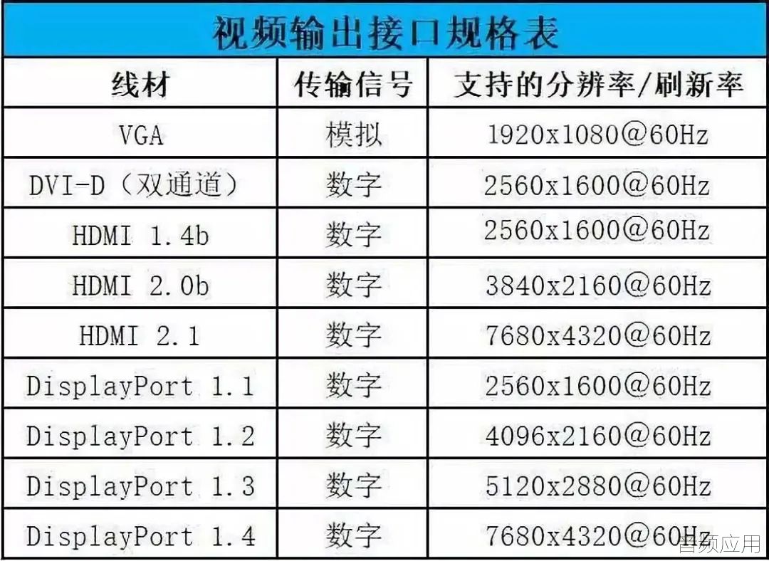

日常生活中常见的四种视频接口类型是:VGA、DVI、HDMI、DP,而我们在使用设备时难免会遇到两边接口不一样的情况,比如电脑主机是HDMI接口的,显示器是VGA接口的,这时候就可以通过以下两种方法解决:
  转换器
首先我们要知道VGA和DVI接口不能同步传输音频,而HDMI和DP既能高清传输视频也能同步传输音频,所以当HDMI(或DP)转VGA(或DVI)时,音频信号会丢失,如果要输出音频,需要额外连接音频线。
用转换器既可以不用更换原有的连接线,它还带有音频口,可以外接音箱,解决VGA或者DVI不能传输音频的问题。
  转接线
如果不想用转换器,可以购买转接线。例如 VGA转HDMI、DVI转HDMI,这个就看具体显示器和主机的端口而定,购买之前确定两端的接口是HDMI、VGA、DVI、DP接口的哪种即可。它的优点的是方便,分别把两边的接口插上设备就可以。
当你要连接的输入设备和输出设备中只有一端是DP接口,那在使用转换器/转接线进行连接时就要注意:
DP转HDMI可以实现双向转接,传输画面不会失真;
DP转DVI是单向转接,DP转DVI产品只能DP向DVI转换,DP端接电脑主机显卡,DVI接显示器,反过来用则没有显示;
DP转VGA,这两种接口不能直接转接,转接器需要添加芯片,但是一般售卖转接器中都是加了芯片的,所以一般不用担心这个问题。
那它们之间的转换会影响画质吗?
这四种接口按照所支持的视频分辨率排序,从高到低的顺序是:DP、HDMI、DVI、VGA,如果是低分辨率的接口转换为高分辨率端口时,不会影响传输画质。
例如VGA接口支持1080P传输,HDMI支持4K传输,VGA转HDMI传输不会影响画质,依然是1080P传输,反之,HDMI转VGA传输时,就达不到4K的效果。所以视频线转换时,以最低分辨率为准。
