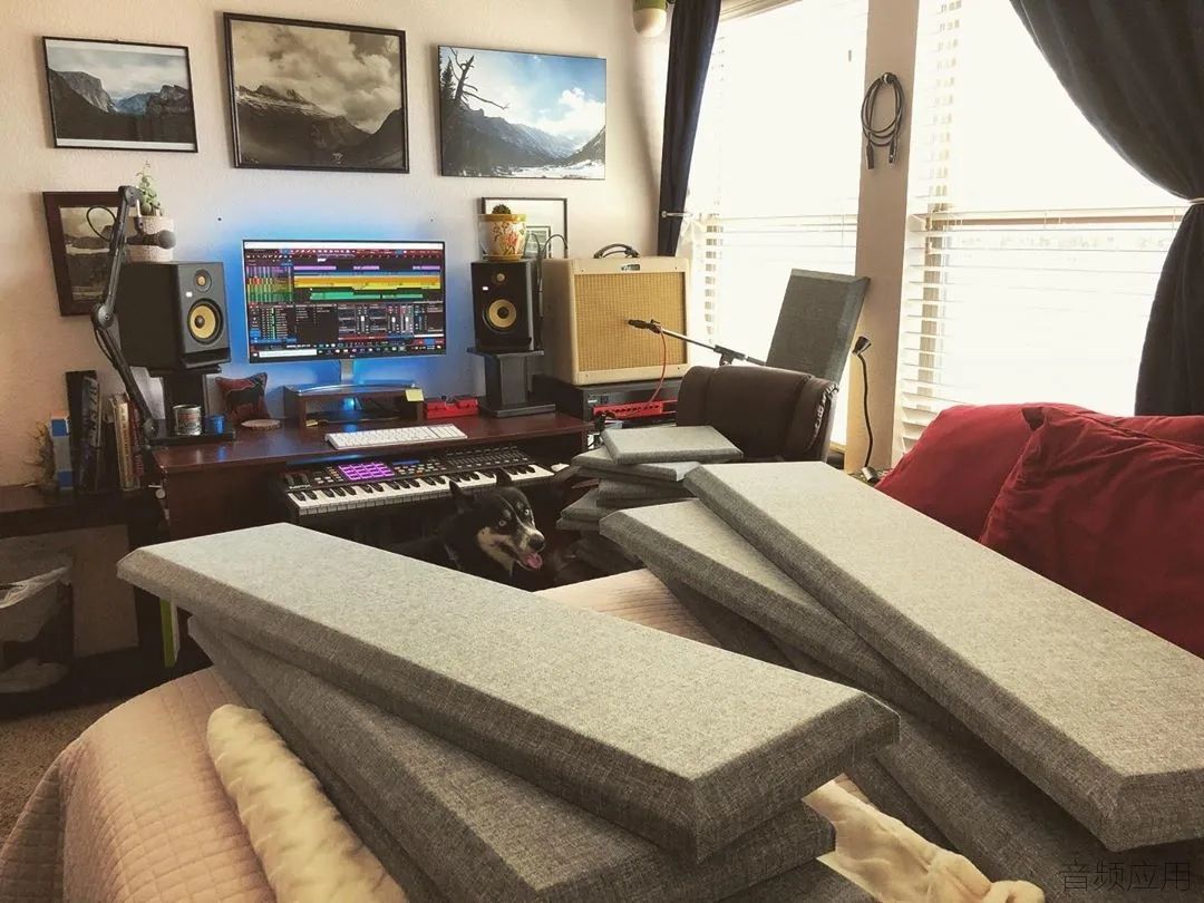

我们所熟知的“玻璃纤维”多年以来乃是吸声板的标准材料,自70年代以来欧文斯科宁的“703”和“705”刚性玻璃棉一直是录音工程师、声学专家进行声装时的首选材料。其最大的原因就是:不仅它有着高效的吸收特性,而且它具有大家都普遍认可的美观度。
5 S' K5 p3 Z9 {* y: B0 X' E- K, L* z! P) s) t0 t8 Z8 i4 S
其中一个问题是:用玻璃纤维切割、成型、包裹吸声面板的成本非常高,超出了传统家庭工作室的预算。这时候需要有一个低成本的替代方案——聚氨酯泡沫正好可以满足需求。那么,这两类材料用于吸音板时有什么区别?

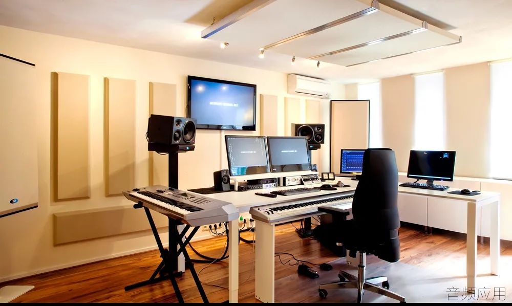

3 _  I! X2 d9 }" F+ J: M+ f泡沫的平均密度小于 1.6 磅每立方英尺。很多人喜欢把一块泡沫切成两块做成消声专用楔型板,许多人认为这些楔型泡沫可以提高吸声的性能,但这反而会降低泡沫的密度。Primacoustic Broadway 玻璃纤维面板与行业标准“705”面板具有相同的密度规格——6磅每立方英尺,这几乎是泡沫的4倍。这种高密度的材料与轻质泡沫一样能够吸收高频,不同的是它在低频方面也能具有很好的性能;
2 M3 E% d6 v- C. k' v' X
; K3 T0 O# N- Y$ [6 S1 [3 w' j两个面板材料在较高频率下都能很好地工作,但随着频率的降低,情况会迅速改变。7 \6 p! Z7 c" L# Y3 S7 w6 D
