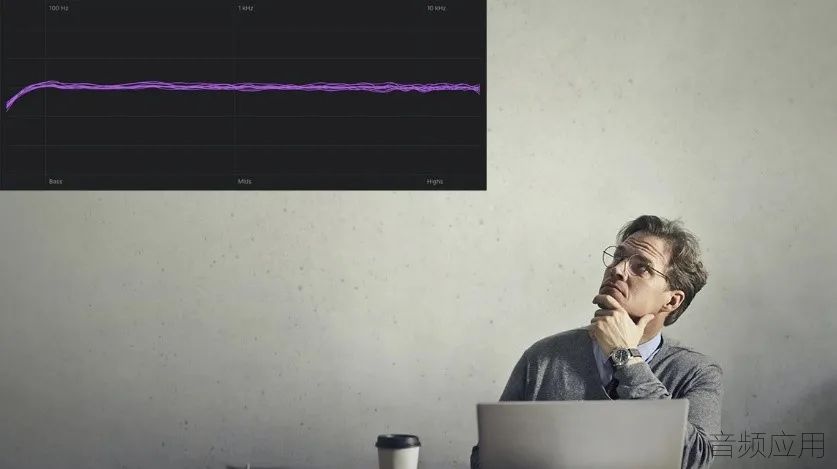

我们可以将拥有平直的声音定义为通过监听系统播放的任何音源听起来与原始音源相同。对于任何监听系统来说,这都是一项艰巨的任务。从音源到监听输出的转换是一段复杂的旅程,但我们希望监听能够准确地再现需要被听到的所有频率和音色,这就是精准的范畴。与每个声源一样,监听音箱也与它们所在的房间相互作用,因此它们产生的声音会受到房间声学的影响。在这里,我们暂时忽略室内声学,并专门研究扬声器和耳机特性。
还记得我们上次在讨论Sonarworks时参考的等响曲线图么?想要实现监听系统忠实的再现人耳可以听到的频率范围,即20~20kHz,投入是相当可观的。因此,我们可以选择一段合理的范围,当然也可以参考您经常使用的工作频率(譬如40~17kHz)。就音箱而言,实现20kHz高频单元的造价远比低音单元便宜的多,因此低频再现更应该被关注。另外,监听音箱在频率响应方面存在的问题是参数迷雾,即显示着20 ~20 kHz (± 6dB)这样的产品数据。在选择音箱产品时除了关注频率响应,还应该警惕容差范围这个数据。而耳机在重现低频的能力上远比音箱要强大的多,因此覆盖20~20kHz的耳机产品可以根据预算进行选择。
总结:监听耳机再重现频率响应的能力(特别是低频)上远胜过音箱。
在选择监听产品的时候,有没有可以参照的标准?
实际上,整个频率范围内±2dB甚至±3dB的容差是可以接受的,只要整体频率响应曲线不会像栅栏一样上下倾斜。宽频段内频率响应的微小变化很容易被我们的大脑忽略而变得平直化,即使是频响平直的监听音箱在达到我们人耳时也不会完全平直。
由于低音确实是最难重现的,一些制造商提供的规格看起来像“从 60Hz 到 19kHz 为 ± 1¾dB,在 40 Hz 为 -10 dB”。该规范告诉我们不仅在大部分范围内频率响应非常平坦,而且还描述了低音如何下降到 40 Hz,它仍然存在但处于较低水平。因此,请选择您认为可涵盖您需要的频响范围的监听音箱产品。
有关不同种类音箱和耳机的选择、房间特性之类的要素一定是会对监听的最终效果产生影响的。这两个方面我们不做过多讨论,完全可以根据个人喜好进行适当的调整。你只需要知道,平直的声音代表了一定的准确性,但并非会带给所有人身心愉悦的听觉体验。

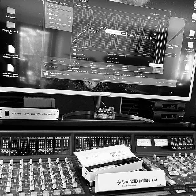

有关如何实现平直频响的声音,使用 SoundID Reference 进行音箱校准可消除不需要的声音染色,并为您的监听音箱和耳机提供准确的工作室参考监听。有关该产品的详细介绍,请参考以下文章:
音乐工作室必备:Sonarworks监听校准软件
Sonarworks全新品牌产品SoundID系列盛装开启
讨论了这么多,有关音频制作中拥有平直频响声音的重要性就不言而喻了。
核心思想是平直的声音永远是首要因素。录音室监听或耳机中平直的声音将确保您的音乐作品可以在绝大多数重放场景适合的进行播放。每个工作室监听音箱,由于其物理设计和厂商不同,都会有自己的声音特性,在选择产品时,试听更多不同的音箱,多参考行业同仁的产品评测,这样下来的结果将会更理想。
当然,一定不要忘记对您的房间进行声学处理。出色的音箱只有在经过良好处理的房间中才会听起来如鱼得水,即使是普通的产品在经过良好处理的房间中也能实现出色的声音。尝试创建自己的房子曲线,以便您在自己的环境中享受聆听的乐趣。
而想要实现这个目标,请记住,Sonarworks出品的SoundID Reference监听校准软件允许您直接实现频响曲线的平直化,除此之外,您还可以使用自定义目标(房屋)曲线微调这个结果。最后,请一定牢记:制作过程中平直的声音代表着重放端的精准度。在Sonarworks的协助下,去创造更多更好的音乐作品吧!
