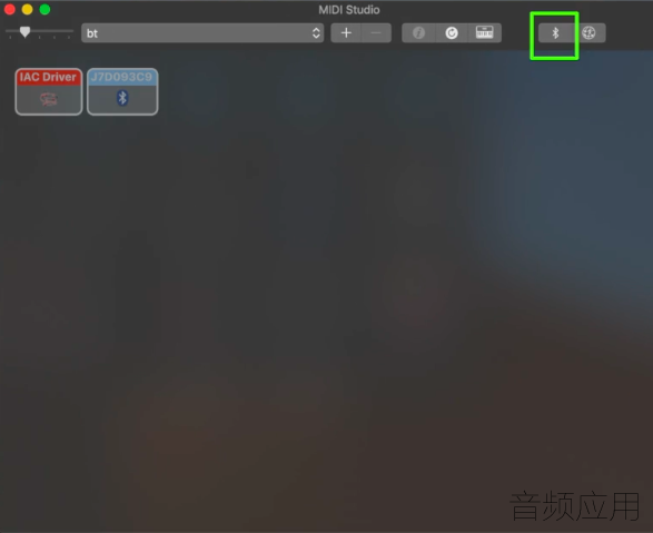

MIDI工作室窗格根据以前的版本进行了重组。调整窗格大小以查看所有选项。需要拖动页面的右下角,直到MIDI录音棚顶部栏中的蓝牙图标可见为止。
接着单击蓝牙图标,将弹出熟悉的蓝牙配置。
