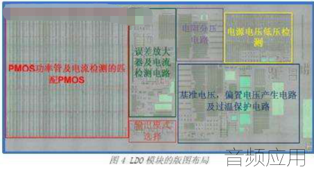

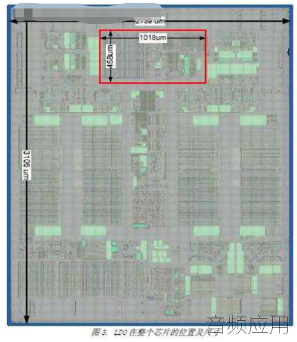

再来看看LDO 在整个芯片上的布局及尺寸和LDO 的版图布局。图3给出了MAX9789A的LDO 模块所在位置以及尺寸大小。从中可以看出LDO 模块占整个芯片的1/20。 图4给出了LDO 模块中的版图布局。从中可以看出功率管占近1/2 的面积。
总结,MAX9789A 集成的LDO 模块采用了BiCMOS 工艺来实现,线路设计上比较有特色,尤其是基准电压产生电路。版图布局也很规整。LDO 模块会在越来越多的芯片中出现。通过反向技术来提取这些信息,揭密芯片线路及版图设计方案。
