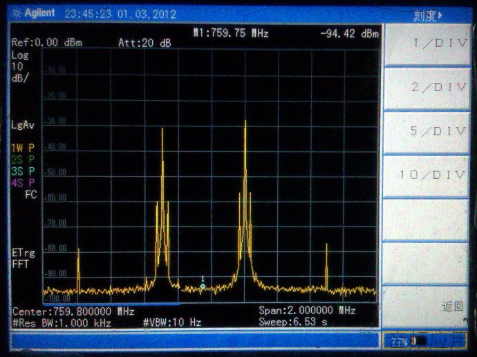

  互调干扰比较复杂。我们都知道,半导体器件或多或少的具有一定的非线性,话筒的射频功放和接收机的低噪声放大器也一样,而非线性器件具有混频特性,当无线信号f1、f2进入这两个器件之后,就会产生相应倍频(2f1,2f2)、和频(f1+f2)和差频(|f1-f2|)。由两个频率成分差拍引起的二阶产物,一般落在接收频带外,它们很容易被接收机滤波器滤除。相比之下,三阶互调对演出安全影响最大,因为为了保证可靠性,演出一般采用指向天线,接收到的信号强,容易使低噪放进入非线性区。
8 @3 w+ x" K6 a0 t, p4 z  让我们来想象一种情形:假设现场有三把话筒,频率分别为f1=(f0-△fc),f2=f0,f3=(f0+△fc),当2号话筒与3号话筒产生三阶互调时,将产生如下互调成分:, G' }7 \2 z# d; e! _
  (1) 2f2+f3 = 3f0 + 1△fc (带外)
. I, p/ L9 N; `  (2) 2f3+f2 = 3f0 + 2△fc (带外), e9 J- l; O5 D
  (3) 2f3-f2 =  f0 + 2△fc/ B5 s" w0 J! Z4 Q0 G3 A* E
  (4) 2f2-f3 =  f0 - 1△fc = f1
7 R7 A' r- l6 g7 z, Z$ M  注意到第四项了吗?它的频率刚好是1号话筒的频率。演出时,无线话筒信号的波动范围很大,万一1号话筒在工作时信号发生衰落(例如移动使用时),且互调成分的强度够大,那么2、3号话筒的混合声就会通过1号接收机串入系统,此时2、3号话筒的拾音增益会突然增大6dB,足以引起啸叫(假设各通道推子的位置一致)。5 F( F6 ~. ^/ X1 P4 L
  因此,为同时使用的多把话筒等间隔分配频率的作法并不妥当,这样做会产生大量的假信号,降低系统的可靠性。为避免互调干扰,合理设计无线频率非常重要,无线话筒厂商通常都会引入频率组等概念以及相关的设计软件;同时,为避免信号在发射机内互调,应尽量避免堆叠使用多把话筒;此外,开机但暂不使用的话筒,应尽量让其处于天线的主指向区之外。: b$ F/ I, T. T8 \- e6 \
- d; m3 h4 A/ a) r附图:从频谱上看,两把话筒是怎么“变成”四把话筒的, H: d- U  t+ j3 Q, o- k
  F- p! y  V3 y4 W& x0 X" ?, D' ^' @  c$ x
