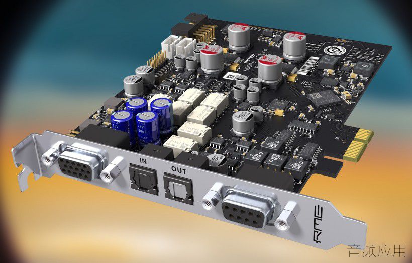

PCI-E 音频接口的巅峰之作:RME 发布 HDSPe AIO Pro
HDSPe AIO Pro是数年前流行的PCI-E音频接口HDSPe AIO的升级改进版,适合需要超高通道数量同时拥有很多模拟和数字输入/输出接口的专业用户。HDSPe AIO Pro有14进16出的音频通道,每个通道都支持高达24bit/192kHz的高精度数字音频传输。
HDSPe AIO Pro可以说是RME PCI-E音频接口的顶峰之作,它有额外的耳机输出、ADAT、SPDIF和AES/EBU输入和输出接口,还有一个MIDI输入和输出接口,而且所有这些接口都可以同时使用。
全新的HDSPe AIO Pro基于参考级的ADDA芯片AK5572和AK4490打造,给你跟ADI-2 Pro一样的high-end级别的模数和数模转换精度。模拟输入的电路设计跟ADI-2 Pro(+24 / +19 / +13 / +4 dBu)一样。另外RME还增强了输出接口,给你额外的参考电平选择(平衡+24 / +19 / +13 / +4 dBu; 非平衡 +19 / +13 / +4 / -2 dBu),方便你跟任何音频系统一起使用。HDSPe AIO Pro的输出部分还有独立的衰减器可以提高信噪比,在低参考电平下也可以得到更低的输出阻抗。
HDSPe AIO Pro也内置了RME自家开发的SteadyClock FS时钟和jitter(时基偏移)抑制技术,这个飞秒级别(也叫毫微微秒,1飞秒只有1秒的一千万亿分之一)的字时钟技术可以抑制在进行模数和数模转换时固有的jitter(时基偏移)。
HDSPe AIO Pro还有RME最新开发的强大且非常具有通透性的耳机输出技术,可切换输出电平。而且在耳机、XLR和RCA输出接口切换输出电平的时候不会有噪音出现。
HDSPe AIO Pro将在2020年9月全球上市,欧洲售价预计587.36欧元(未含税)。
