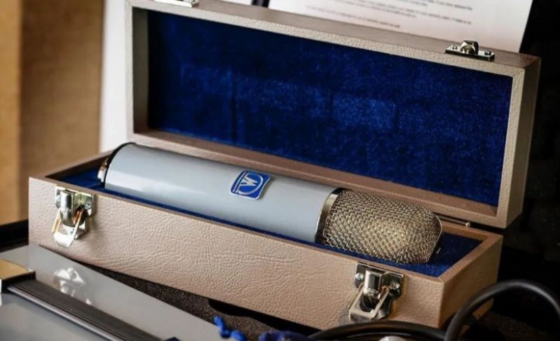

2018年,Myburgh M1的原型机Burg问世,开始在全球Studio中巡回测试与演示,并在德国、意大利以及最近在美国的NAMM SHOW中亮相,洛杉矶的Fox Studio,西雅图的London Bridge Studios和伯班克的Eldorado Studios的工程师对M1的声音表现震惊不已。

$ h$ ^0 J  H" I; u6 |如今,Burg更名Myburgh M1正式上市。4 E9 c6 a1 E# Y0 I. O

首先,Myburgh M1 并不是哪款麦克风的复刻品,而是一款具有 Vintage特色的全新电子管麦克风。$ u7 O2 B9 e4 |/ _0 N( P
M1 的原型机为 burg 麦克风,是由工程师 Andrew Myburgh 提供的创意加上 Andreas Grosser 和 Eckehard Dux 两位优秀的麦克风工程师进行设计。" \- y; s3 `" O) `* l: a
; ~; z# s$ N: m: O6 D8 o2 D
& V3 d! u' z% V, _" q# y
  f1 ]+ q: w* Q7 |0 RMyburgh M1 采用了传统德国制造顶级麦克风的工艺方法,而没有复制任何现有的麦克风。
$ s/ f) h4 D; r: j5 g  S/ E% k/ nM1的放大器具有优秀的线性频率响应。并且分别在麦克风中和电源中带有两个定制的变压器;
9 w. U" h' A7 [2 V0 p放大器设计与德国制造的 M7 Thiersch Mylar 振膜和新的振膜外壳设计相结合,为M1带来了独特的声音。 + R1 Q+ A$ U5 ?' D9 N& h
- V) e* \7 Z. bM1还具有超低本底噪声,可变的指向模式和真正的心形指向。
0 a: M$ q: c9 x% S4 H% T0 l& H* `! v

所有音频测试文件都是通过 Lowswing Studio 的 Neve 5316 调音台录制,输入通道为Neve 33114 通道条(1081麦克风话放)。
" Y8 T. b+ V6 D- G我们选取了至今使用状态非常良好的早期版的经典 U47 和 U67 麦克风进行对比测试。将测试话筒与对比话筒在一个相等的状态下,然后进行标准化公平的比较。

指向性: 全指;心型;8字, PSU可选100%心型。
  {. {. e) H- X% i8 e* _频率响应: 20 Hz - 20 kHz
7 y2 I" a" Y! }! H" ~前置放大阶段:30 Hz - 20 kHz(线性)
$ w& g4 s6 s" e# L* _灵敏度:24mV/Pa' t* a$ |$ z: g2 o" r
等效噪声电平:15dBA
* l8 o5 E) L2 O最大声压级:124 dB
' U3 h2 d% j( D3 g1 T6 ]9 Z' ]/ D话筒头:M7 Thiersch Mylar& r2 A4 K% D) C) R: F9 f. T
电子管:俄罗斯军工级长寿命电子管! e6 f  V0 |! ]& g7 \
变压器:德国制造,Pikatron 制造PSU变压器
' }4 R* t4 W9 K! M线材:Mogami Neglex 3172电子管麦克风电缆7m/ W! c. i4 Y" b, {# _4 Q" D# p+ v
连接器:7 Pin = Binder ;3 pin XLR = Neutrik) m, |! {8 U1 T1 ]* y
输出阻抗:200 Ω
8 ~: R+ ^3 i. w* ]+ O规格:M1 22.5厘米/ M1+连接= 35.5厘米/ @0 ^" i! U+ u
重量:M1 = 0.6kg/ M1+连接= 1.9kg
