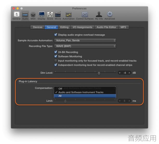

$ Z( o9 P5 G7 S! j现在,对于简单的回放,这是没问题的。但对于录音,这可能会成为一个问题,特别是当乐手跟随一个已经录制好,并且包含了有延迟的插件的轨道部分进行叠录的时候。如果乐手跟随其他轨道演奏,而那些轨道是有延迟的,那么,乐手的演奏也会被同等地延迟。当录音结束时,DAW 会把这个延迟记录在新录制的轨道上。有些DAW会在后台处理这些延迟,用户不需要做任何调整(比如,Pro Tools),而其他的应用则需要用户操作。比如,Logic 对此就提供了两种插件延迟的补偿模式:“音频和软件乐器轨道”和“全部”。2 d+ l4 @  j% k. c3 n. w
$ R+ F8 q( Q# N. x. ^
6415_1488441056_thumb.jpg 9 j8 C7 x* ^; H
图3 Logic的插件延迟补偿选项。. x" C7 [: p, }
1 _6 D7 W8 b1 M! z" ~“音频和软件乐器轨道”使用的是上述的第一种方法——将有延迟的插件的单条轨道进行提前。这种模式可以用于录音,特别是用于叠录。但这个模式不会补偿任何辅助或总输出轨道上的插件延迟。“All” 使用的是第二种方法——延迟所有轨道来做重新排列——Logic 警告我们,如果你选择该项进行叠录,那么新叠录的音轨可能与已经录好的音轨发生时值的偏差。建议你根据叠录和混音的要求来切换模式,以获得最佳结果。
