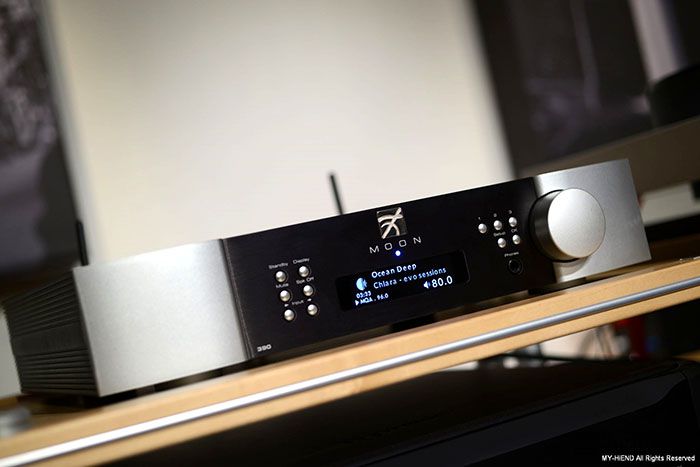

  Simaudio的前身是Sima Electronics,创立於1980年,位於加拿大魁北克,生产消费性音响产品闻名,1990年代,公司重整後变为Simaudio,当时的产品系列称为Celeste,也是最原始”Renaissance”扩大线路的首次应用。1997年开始Simaudio发表了参考等级的Moon系列,一直到现在都还是以Moon为名,Simaudio也是少数拥有自家大规模工厂的音响厂商。本次评测的Moon 390串流播放机/前级是最新的产品,去(2018)年5月慕尼黑音响展才发表,在这之前我大概知道Simaudio对数位串流播放这一个领域很积极的投入,但若不是亲身体验,我根本没想到Moon 390功能如此强大,几乎想得到、甚至是想不到的都有了。Moon 390跟其他Moon的器材一样,标准有三种配色可选: 全银、全黑、银黑混合,评测的是银黑色,右方有一个音量旋钮(兼有选单操作功能),Moon 390具有前级的功能,要直入後级也可以,萤幕为OLED。

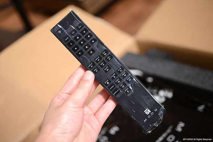

  对於数位串流的产品,一部iPad比遥控器都重要的许多,Moon 390还是附上了一只专属遥控器,上面功能也是蛮完整的,不过对於大部份的人来说,当然还是使用iPad来操控最好了。

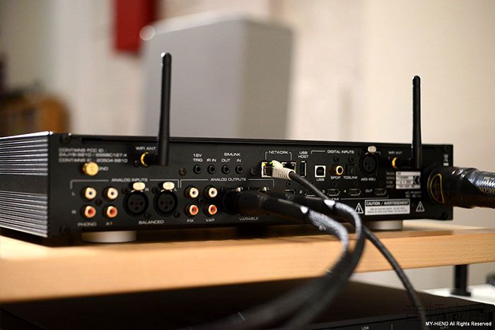

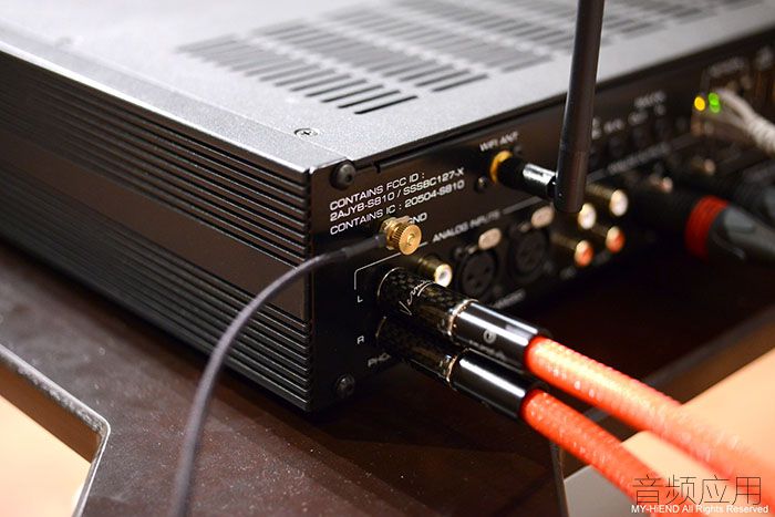

  Moon 390的安装,接上电源线、网路线跟类比讯号线输出就完成了,无线WiFi的两只天线若没有用到也不一定要安装。Moon 390的介面相当齐全,除了想得到的数位输入介面都有外,居然还有4组HDMI输入,类比输入与输出都配有XLR平衡与RCA,Moon 390甚至也考虑到了黑胶唱盘的用家,配有MM/MC唱放。对於系统已有前级的,Moon 390还提供一组可以Bypass音控的RCA固定音量类比输出(FIX)。

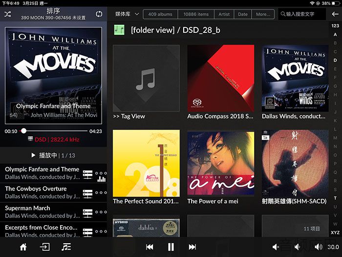

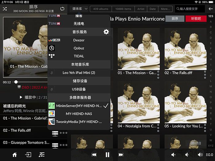

  MiND的控制非常直觉,使用起来非常友善,Moon在这个软体的开发上相当用心,其支援多房系统播放。

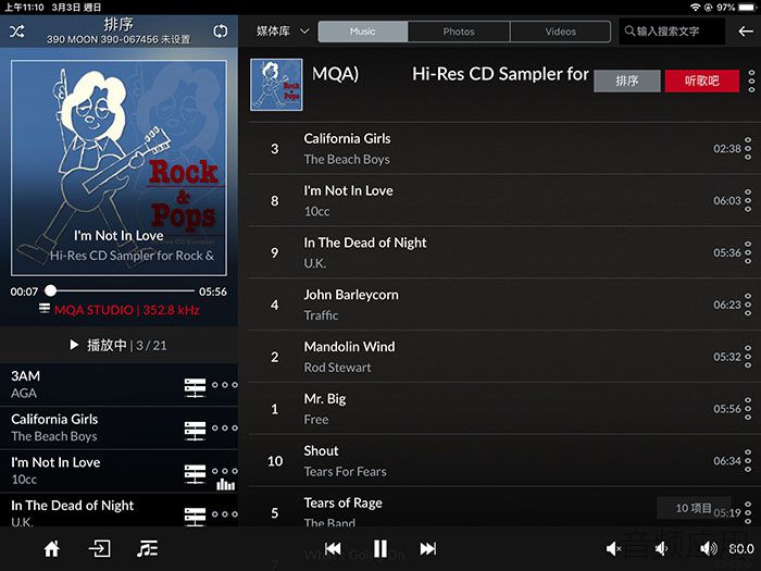

  这是使用Roon来播放,Moon 390完整支援Roon,并且还是MQA Full Decoder,真正的MQA解码器。

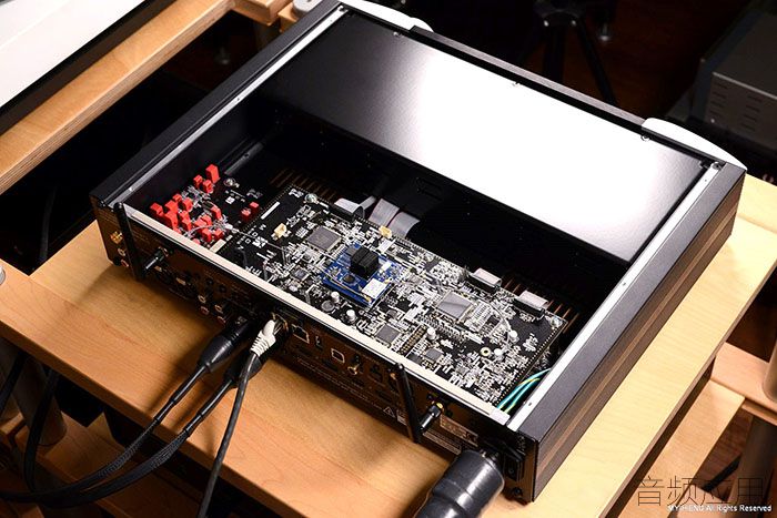

  Moon 390的内部,器材前方有一半还有单独的金属盒罩起来,虽然我没有真的将这部份打开看(不太容易拆),可猜想这部份里面主要是电源供应(MHP: MOON Hybrid Power – Universal Power Supply),与後方的数位、类比线路隔离,避免相互干扰造成声音劣化,Moon的器材都是在Simaudio加拿大自家工厂所生产的,自家制作的变压器品质也是该厂一直以来的强项之一。声音线路主要可分为三个部份,最上面是数位输入线路,包括MiND 2模组、Wi-Fi与蓝芽接收模组,进到AKM AK4115,XMOS则是接收USB,串流播放的FPGA线路则是使用LATTICE LCMXO2-1200HC,取样频率转换为AK4137,PCM与DSD解码部份使用ESS Saber ES9026PRO,每声道有4个晶片,左右共计八个声道处理。前级部份,音控使用两颗NJR Muses 72320、其他使用Burr-Brown与NE5532晶片,并且使用许多高规的WIMA聚丙烯电容(polypropylene capacitors)。耳扩与唱放模组线路也都是独立的,一点也不马虎。

  非常多元的音乐来源,音量控制在右下方,若是有前级的话建议可以固定开在最大,前面提到虽然Moon 390有一组固定音量Bypass音控的类比输出,但可惜只有RCA,像我使用XLR平衡输出就无法Bybass音控,因此就将音量固定在最大就可以了,音控还是使用前级的为主。
  MiND APP可选择输入来源,可看到一共有14个,真是齐全的相当惊人。

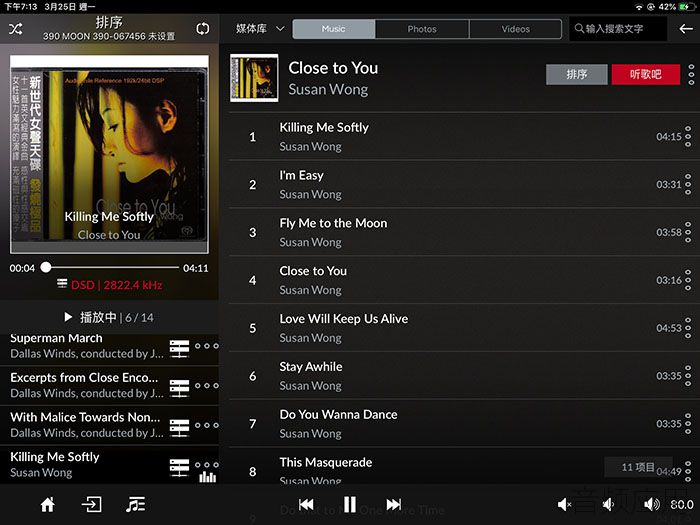

  评测期间我主要是以网路串流播放NAS的音乐档案与 TIDAL为主,播放操作软体也是以自家的MiND优先,不同的播放APP声音也是会有所不同的。Moon的声音我是非常熟悉的,这些年来听过用过不少Moon的器材,更何况自己也有一部610LP唱放还在服役中,Moon 390的声音特性维持自家一贯的走向,非常中性平衡,不添油加醋,没有音染,因此聆听各类型音乐都能很忠实直接的呈现聆听RR的「John Williams at the Movies」这张SACD (已转成DSD档案),由Jerry Junkin指挥达拉斯管乐团(Dallas Wind Sympony)演出多首电影配乐大师John Williams经典代表作品,其复杂壮阔的演出与场面,特别能显示出Moon 390平衡中性的优点,各个乐器都能井然有序的呈现,不会混在一起而模糊不清,重现这麽大的场面,层次分明,舞台空间完整。

  聆听「Susan Wong – Close to You」,这张专辑本来就非常透明,Susan W0ng的歌声清柔甜美,Moon 390播放时特别明显,人声相当细腻具有一种淡淡清雅脱俗的质感,钢琴具有光泽明亮,泛音很丰富,这样的特性也带出了音乐的空间感,这张专辑的演出组成非常单纯,因此也能清楚感受到Moon 390的定位结像非常明确,包括前後的位置。
