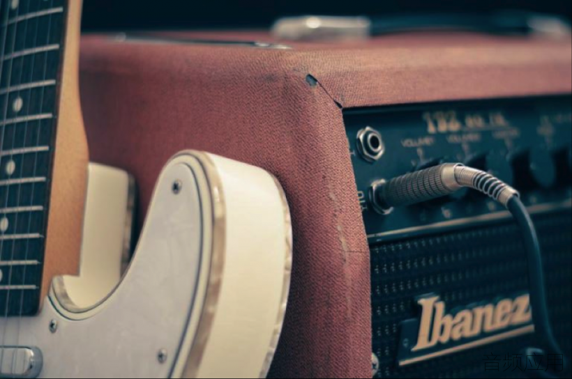

在录音中,老旧的、便宜的或者质量较差的连接方式很容易会把一些不想要的噪音引入到录制信号中。尤其是对于吉他录音或者贝司录音来说,当乐手在表演时有一些走动,那么嗡嗡声、嘶嘶声以及噼里啪啦的噪声很容易就会被拾取到所录制的信号源中。这种现象的发生也不是说要求你在线材上花费很多的资金-可能实际上你也不需要那么多的线材。但是最起码你一定要确保所使用的这些线材都是良好的使用状态,并且会对它们做定期的保养,这样才能避免一些问题的出现。

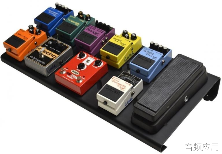

当声音信号每一次需要通过额外的阶段进行处理时,噪音或者干扰声音出现的几率就会增大很多。一个麦克风直接连到调音台或者直接连接到声卡是直接简单的方式。而一个吉他在通过很多stomp boxes的处理之后,很大几率上会得到更多的噪声。如果在声音处理的信号链中有任何不需要使用的特殊设备- 那么不要仅仅就是旁通这个设备,而是直接断开连接。但是这个方法并不适用于软件里面使用的效果器,因为软件里面的效果器并不会像物理的实际硬件产生噪声。
