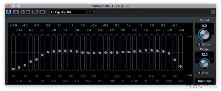

1.使用手术均衡器
均衡是摆脱问题文件中特定频率的常用方法,但当它们位于频谱的高端或低端时最有效。这些类型的频率最容易衰减,而不会对剪辑的整体声音产生负面影响,不像说,敲出中频会发生这种情况。隆隆声和嘶嘶声也往往会出现很多录音效果不佳的问题。使用Cubase的GEQ30及其30段图形均衡器是一种很好的方法,可以识别需要移除或降低声音的部分。如果你有专业版的Cubase,你也会得到捆绑的Frequency EQ插件,这个插件更加精确,可以在清理声音时为你做很多工作。

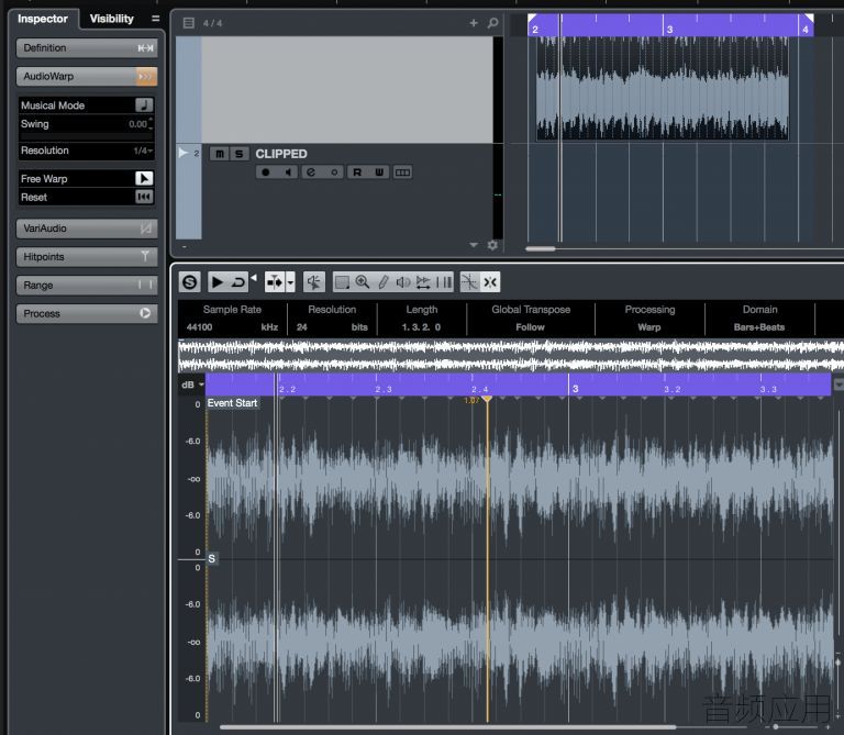

2.深波编辑
样本编辑器是编辑音频的好方法,现在它已集成到主项目窗口中。要打开专用窗口以获取更多详细信息,请右键单击剪辑,然后选择“音频”>“打开样本编辑器”。如果您的音频文件包含非常短的错误(如数字剪辑或点击),则可能需要缩小到示例级别才能看到它们。这可能需要一些时间,但剪切应该是明显的,因为它看起来像是显示器顶部的扁平信号部分。通过使用“样本编辑器”窗口中的“钢笔”工具,您可以通过简单地平滑样本波形来手动绘制剪切实例。这可能需要几次尝试来完善,并且对于重复剪辑的音频效率不高,但它对于较小的错误非常有用。

到目前为止,我们一直关注音频质量,但是时间和音高呢?为什么不使用Cubase自己的VariAudio工具(可以从样本编辑器中获取)来操纵音频片段的音高,微小音量和时序,而不是使用像Melodyne这样的第三方工具?这需要一些练习,但结果可能很好,让你把小部分变成大部分,改变部分播放的方式或录制后长时间唱歌等等。而且无需Cubase提供的任何额外工具。
7.生命点和自由翘曲
“样本编辑器”或“音频”菜单中还提供了Hitpoints,它可以对音频部分进行切片和量化,还有AudioWarp工具,它们允许您手动添加扭曲标记,然后移动它们以在其自身内拉伸音频文件 - 更改其时序但不改变剪辑的总长度。这非常适合于校正未播放到节拍的音频,或将音频格式的单词或音符捕捉到条形标记,节拍或其他事件。这些工具可以通过一些练习掌握,但它们非常强大,使音频在很多方面与MIDI一样灵活,并再次内置于Cubase!
