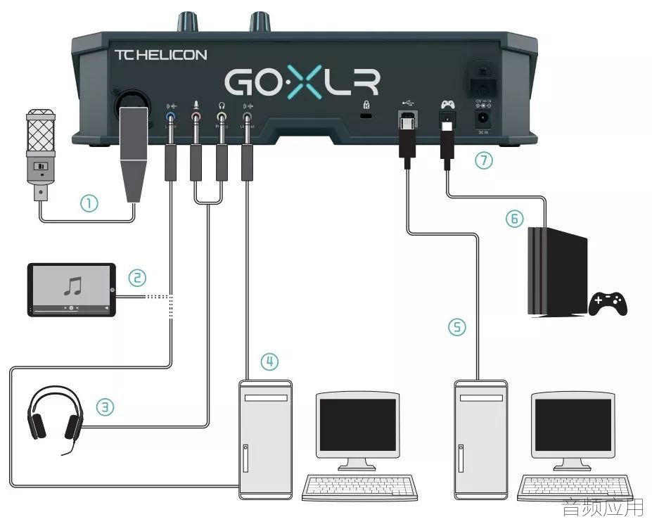

产品接口
       1.话筒输入:3芯XLR输入,带48V幻象电源(可在软件中打开或关闭)该接口支持电容、动圈等话筒
       2.Line In:3.5mm 辅助输入接口,由外部音频设备输入信号,如Ipad、Mp3等
        辅助话筒输入 / 耳机输出:3.5mm话筒输入(游戏耳麦),以及3.5mm耳机输出
       3.Line Out:3.5mm辅助输出接口,可在此串入电脑,与Line In形成回路,作为副机辅助使用
       4.USB:用于连接PC / Mac,操作软件,该接口作为主控机接口使用
       5.光纤:用于接入Play station / Xbox 等游戏机
       6.电源:12V 1A规格,内负(随机附赠)
