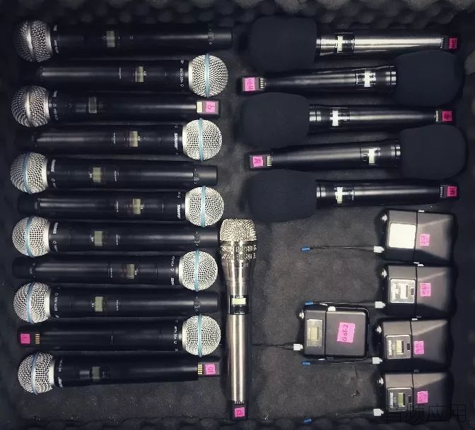

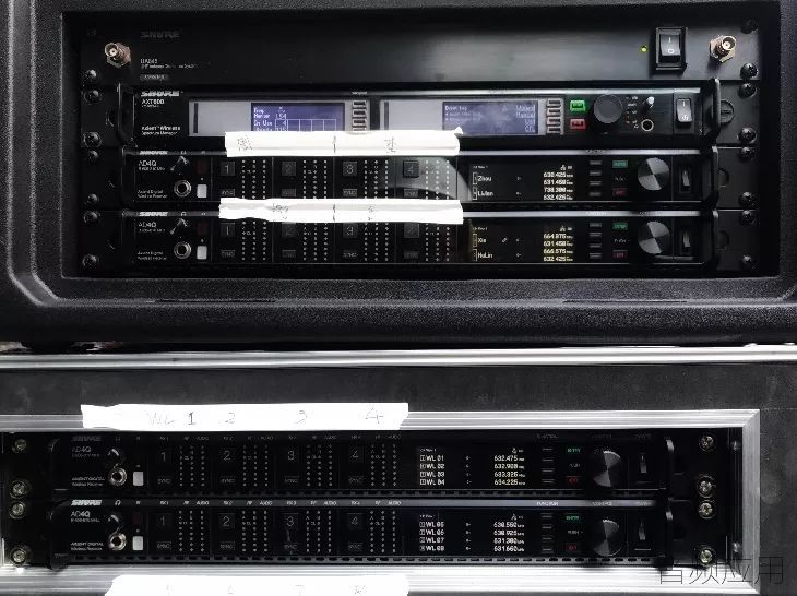

       舒尔无线系统再一次大放异彩,2018中国好声音鸟巢决赛共使用了28个通道的无线话筒;其中的26个通道全部为Shure  Axient Digital系列。
图二 . AD4Q(B) x 6;AD4D x 1;AXT600 x 2;UA844 x 1;UA845 x 1

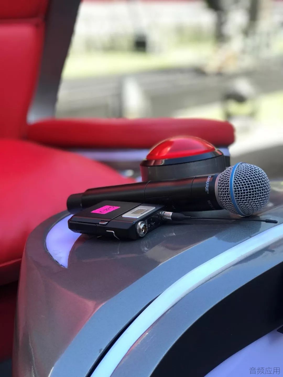

       本届四大导师的声音拾取采用了双备份的方案来保证导师声音的安全稳定性;首先4位导师的手持无线话筒采用了ADX2具有干扰检测与规避(俗称“跳频”)功能的手持无线发射机,当话筒正在使用频点受到干扰的时候,系统会自动在备用频点中找到一个干净的频点进行替换,实现一级备份,与此同时,在每个导师的身上还有一台AD1的腰包发射机,配合胸麦实现对导师声音的二级备份;5位好声音学员使用的AD2无线手持发射机,话筒头的选择上是清一色的舒尔Beta58A;作为好声音的佼佼者主持人华少,节目组考虑到他的台词和戏份最多,给他用的是支持频率分集的ADX2FD,可实现双频率发射,用两个频率传输同一个音频信号,当其中一个频点受到干扰时,系统自动无缝切换到另外一个频率上进行传输;同时借助我们搭建的Showlink远程控制器,ADX2FD可以实时的调用备份频点,对受干扰频点进行替换,实现干扰检测与规避的功能,保证无线传输的安全稳定性。针对部分乐器的拾音,提供了4个ADX1的腰包给它们使用。其他的帮唱嘉宾和帮唱学员则全部采用的AD2+Beta58A的无线话筒。两个通道舒尔UR系列的手持话筒,供现场导演使用。
  图三. 现场部分发射机及showlink远程控制器

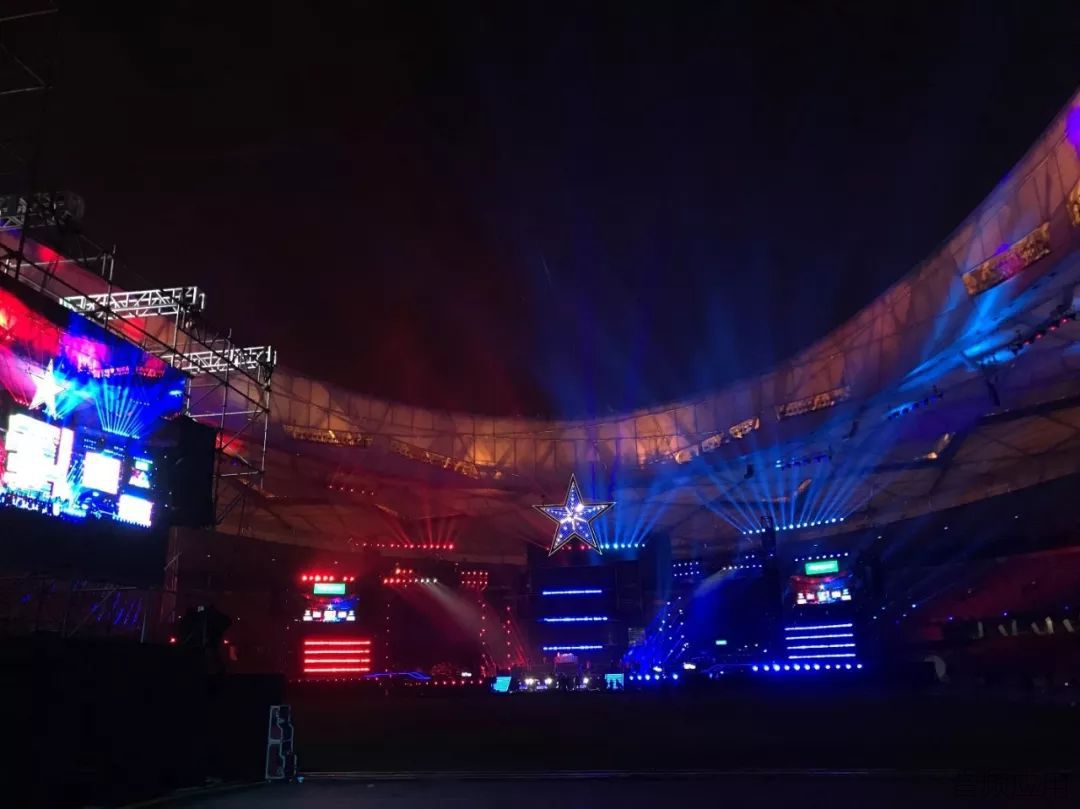

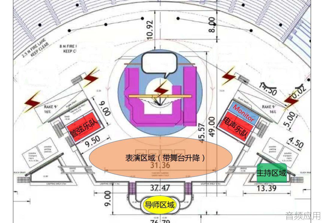

       本届好声音决赛的舞美布局跟上一届类似,以大量的LED屏作为主体,舞台中间带升降;管弦乐队布置在舞台的左边,电声乐队在舞台的右边,Monitor区跟电声乐队在一起。舞台总宽度在80m左右。主要的表演区域在舞台中间,主持人的活动区域是舞台最左边的采访区和舞台中间区域。如下图所示:
图四. 舞台布置结构图

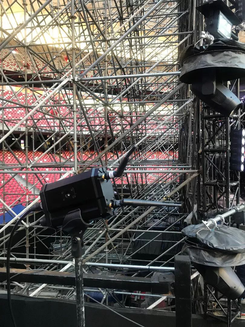

       按照往年的经验,音频工程师会对舞台进行区域划分,然后用多组天线对舞台实现分区覆盖,保证每个表演区域都有射频覆盖。 本次针对舞台的布局及表演者的活动轨迹,他们大胆采用了两个舒尔 UA874有源指向性天线对表演区域、导师区域和主持区域实现了无线话筒信号的全覆盖。经过Walk Test测试,各表演区域的无线信号的覆盖效果很理想,射频接受稳定。
  图五. 无线话筒天线布局示意图

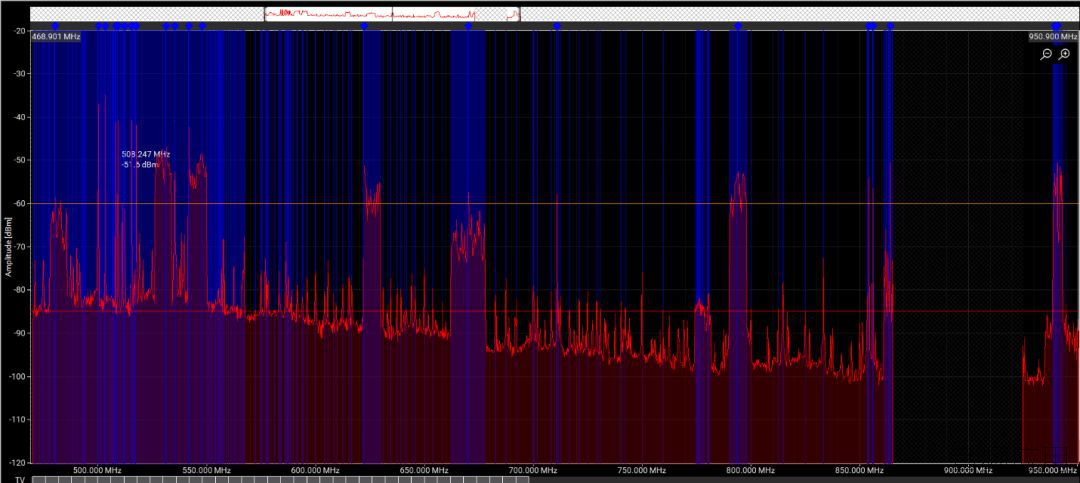

       以上的话筒及IEM共计41个通道的无线通道的规划全部是通过舒尔Wireless Workbench6进行的频率规划和分配;鸟巢的射频环境对于舒尔工作人员来说并不陌生,数个固定的数字电视干扰和每场演出的大屏、内通等干扰源的集合在过去给无线工作者留下了深刻的印象,本场也不例外,以下是空场状态下鸟巢的射频环境:
图八. 鸟巢的空场射频环境
       根据扫描出来的空场频谱不难看出,700MHz以上的频率相对来说比较干净,而现场的IEM的频段正好都在700以上,加之IEM占用的带宽资源相对较宽,在频率规划的时候,利用Axient Digital的宽调谐范围和数字解调特性,有意的把Axient Digital的频点压缩在700MHz以下,同时还要避开内通的在600MHz的频点,使其两者不相互干扰,把整个700MHz往上的频点留给IEM。最终在各无线部门的协调下,完成了对整个无线话筒及IEM(包括sennheiser IEM通道)的频率规划。

  图九. 直播时无线系统的实时监控
