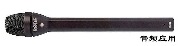

8 _. ^9 V& U7 C/ }& w$ QReporter手持式话筒形体细长,便于在摄像器材上安装使用,其整体由金属铸造而成,非常坚固而富有质感,足以应对复杂多变的室外拍摄环境。在话筒的底部配备了专业三芯XLR卡侬接口(公座),用于输出拾音信号。如图4所示

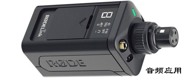

与话筒配套工作的是发射器,该发射器通过设置在头部的专业三芯XLR卡侬接口(母座)与话筒连接,由此形成一个完整的拾音、信号发射组件。如图7为发射器外观 * m9 P* a6 p. K; M4 p

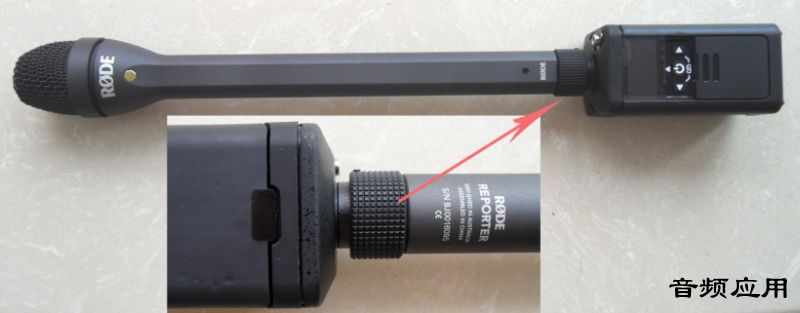

Reporter手持式话筒与发射器的连接非常简单,首先将两者XLR卡侬接口对接,转动发射器XLR接口下部的螺丝扣即可将两者牢固连接在一起,如图8所示

该发射器采用SeriesⅡ 2.4GHz数字方式以128位加密信号传输音频信息,传输距离100米,实测可以达到128米。发射器顶端除了XLR卡侬接口之外还配备了TRS输入,可以连接领夹式话筒。同时在机身侧面还配有耳机输出接口,用于连接摄像设备的耳机监听。发射器可以干电池和USB方式供电,如图10所示
9 x8 B2 u$ `& G: h; C  ?  a, d: ~+ p

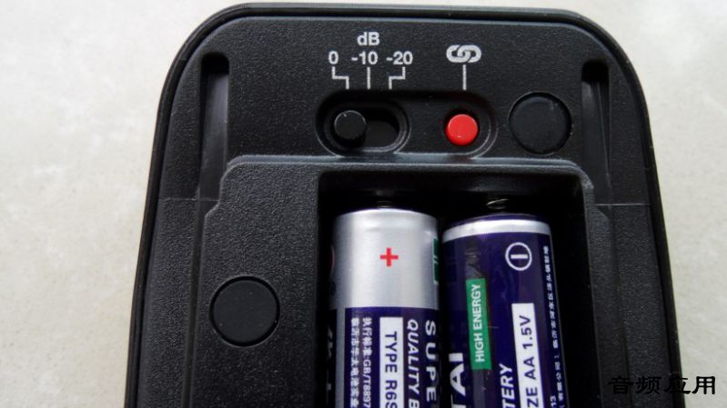

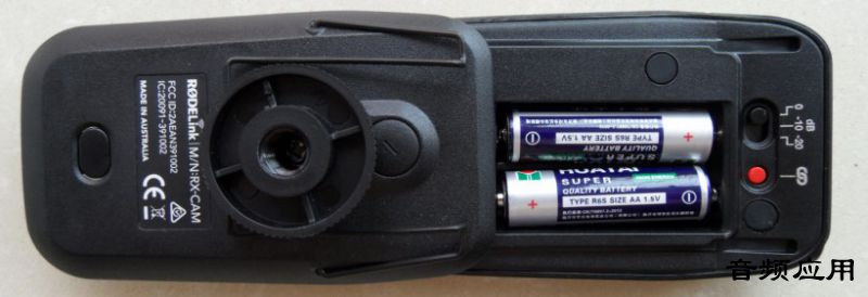

RODELink的接收器最显著的特点是使用了内置天线,其较大的好处就是应对繁忙的拍摄工作时不会发生意外折断现象,而且其较大收距离在100米(实测传输距离可达到128米),这样距离足以适应各类应用场景。接收器的设置非常简单,其设置开关只有两个,分别负责电平衰减控制以及频道配对,如图11所示
" c8 H* g$ u& g+ _& m8 _
电平衰减用于控制接收信号的电平控制,起到对接收信号整体电平限制的作用,当拾取叫大动态的信号时,确保接收信号不失真。另一个控件就是频道配对按钮(图11中红色按键),该按键是个非常重要的控制部件,它的设置将决定与发射器通信频道相互吻合,建立无线通讯信道,为了防止误设置,该按键被设计成醒目的红色。
接收器的这两个控制部件非常重要,因此,他们被设计在了机身内部电池仓的上部,通过滑动式后盖可以打开,如图12所示

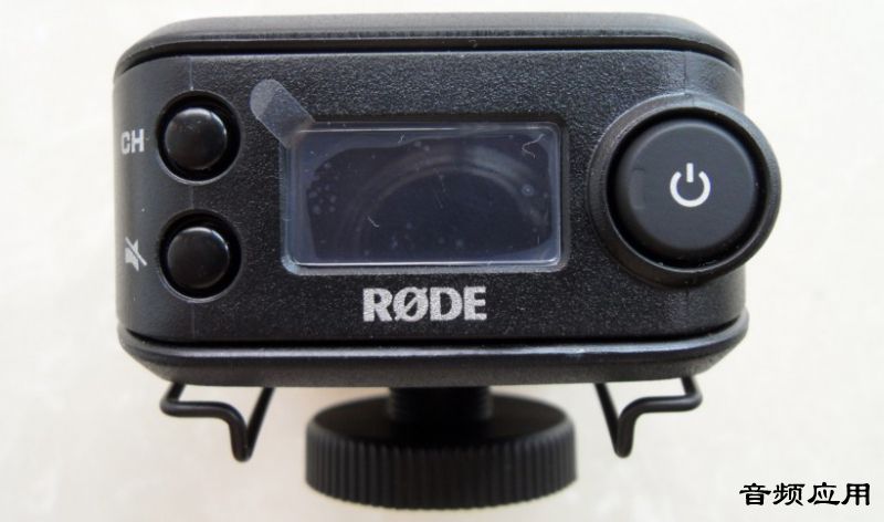

接收器头部还设置了一系列控件,左边的CH是频道选择,左下方是静音键mute,该控件按下后会开启静音功能键,如果想让接收器停止接收信号,就可以开启这个功能键,如果该功能被误碰,接收器和发射器的电源键上都会显示红灯警示。如图13所示

Reporter手持式采访话筒采用了全指向性拾音模式,其频响符合人声频响特征,是专为人声定制的频率响应。低阻抗的输出,赋予了话筒很强的抗干扰性能,适合室外环境使用,虽然低阻话筒灵敏度低,但可以获得令人满意的音质。Reporter手持式话筒的灵敏度为94  dB的声压级(SPL),已经达到一般通用级标准。然而需要注意的是,该参数只是话筒指标特性之一,并不能代表该话筒的全部性能。因为模拟方式的话筒,其输出信号的能力实际上受限于系统电源电压,而对于本套移动应用的录音系统来说,维持系统的整体工作状态才是设计的重点。

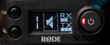

TX-XLR是RODELink无线拾音系统无线XLR发射器,该设备可以通过2x AA、索尼MPF970电池或Micro  USB进行供电。该发射器采用内置天线,配备XLR卡侬接口以及3.5毫米TRS锁扣接口,可分别连接不同输出接口的话筒,提升了设备配置的灵活性。由于整体采用了塑料外壳,使得发射器重量较轻,易于佩戴使用。整机的外观也非常时尚,其表面采用了磨砂涂层,极大提升了质感。LOGO部分还有一层类似于皮肤的质感涂层,提升手感之余,也便于推拉电池盖时增大摩擦系数,倒置时也不易滑落,设计非常贴心。在信号传输方面,RODELink并没有采用传统UHF频段无线传输方式,而创新地使用了民用2.4GWIFI数字信号传输方式,这一举措确保了在传输范围内,其数字信号音质纯净,不受距离影响。在技术处理方面,RODELink通过双路发射信号,使得接收器可以不间断搜索并跳转选择一路最强信号,来较大限度避免其他民用2.4G设备的干扰。此外,通过数字WIFI信号传输的另一大好处就是除了发射音频信号之外,还可以把发射器端的重要信息,如剩余电量、信号动态、静音等同步传输给接收器方的摄像师或录音师,实时掌控发射器端的使用情况。如图17所示接收器端信息显示情况
: W4 P8 c: c  o9 \
如图中所示:RX为接收器本机电量显示;TX为发射器电量显示;屏幕中心为信号动态显示,此时为静音状态,同时位于开关按键上的红色示警灯也被点亮;屏幕最左侧显示为通信频道号。

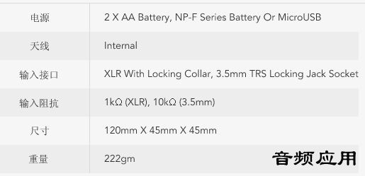

RX-CAM接收器技术参数,如图18所示

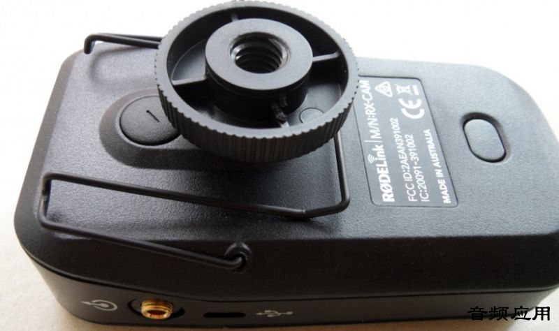

RX-CAM接收器可以通过2x AA或Micro USB进行供电,其接收天线依然采用内置式天线,机身配备3.5毫米TRS锁扣接口,可输出音频信号至摄像设备或录音师进行同期录音。接收器整体同样也采用了塑料外壳,其重量较轻,易于安装在摄像设备上使用。另外,RX-CAM接收器在电池仓盖上面还设计了热靴接口,方便日后增加配件和多方位DIY使用。如图19所示
