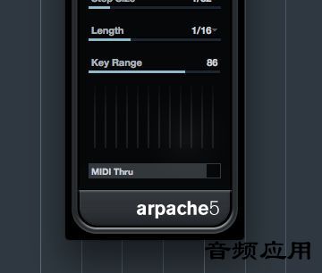

Cubase为我们提供了2个MIDI琶音处理器,分别是 Arpache 5和 Arpache SX。这两个琶音器分别都有各自的优点。让我们一起来看看如何使用这些 MIDI 效果,并挖掘一下它们之间的不同。Arpache 5Arpache 5是两个琶音效果器中比较基础的。一般来说,在持续的长音上添加琶音效果是较佳的。我即将处理的是一段由4个和弦组成的持续的 MIDI pattern。要添加一个Arpache 5,您需要查看一下 Inspector,并寻找一下 “MIDI 插入效果器”标签。点击其中的一个插槽并添加 Arpache 5。
MIDI 信号会通过这个效果器,然后琶音设置就会被应用。播放这段MIDI,然后调节参数。这个效果器有4个参数和一个图示。我们一起来看看这些参数,研究研究这些参数具体是做什么用的。
播放顺序首先,我们要讲的是播放顺序。这个顺序带给您的是琶音音序器中不同的走向。Arpache 5提供了这些播放顺序:普通(先上后下),先下后上再下,只上,只下,随机,还有一个用户自定义。在用户模式下,这将被定义为底下图片所显示的参数。
其他参数接下来要讲的一个参数是 Step Size,这个参数表示音符之间的跨度。您可以将其设定为 1 个小节到 32 分音符之间的任意值,其中包括三连音和附点形式。
长度(Length)会改变音符的时值。我们可以尝试不同的组合。一个长音符可以有一个短的 step size,同样的,一个短音符可以有一个较大的 Step size。使用这些参数,您会发现有许多不同的琶音组合。
最后要提到的是按键范围,这个表示您设计的 pattern 在哪些音符间蹦跶。这个参数的默认数值是 12,您可以从1个 step 一直设置到 24 个 step。1个 step 表示一直重复同一个音,24 个 step 表示琶音整体跨越 2 个八度。
用户自定义 Pattern我非常喜欢这个用户自定义 Pattern。在这里您可以为每个step设置跳跃的音程。在“播放顺序(Play Order)”中选择“用户(User)”。在底下的图示中,您可拖动任何一个 step 来选择音程的跳跃。这里最多可选 8 个,也就是一个八度。使用用户自定义是一种设置琶音 pattern 很独特的方式。
琶音预设您也可以使用顶部的预设直接调用适合的 pattern。这里提供了一些超棒的选择,比如 Seq 4 finger 以及 Simple-up-down。您现在看到的许多预设也是来源于用户自定义的琶音pattern。例如,您可以创建自己的用户自定义 Pattern,然后将它们保存成一个预设,用于以后使用。
