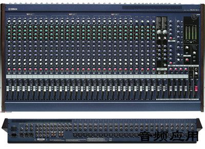

  5.效果器的连接方法
  效果器的连接使用原则是只能话筒的声音信号(人声和乐器演奏),因为这些声音经话筒拾取后没经过任何处理,音色可能不够理想,必须加以润色。但对于标准的音乐节目源(如CD)绝对不能加效果器,因为这些节目源已是最佳调音的结果了。在实际使用中,效果器有两种连接方法。
  (1)插入法
  利用调音台的INS(插入)口,将效果插入到系统中。接法是:直接将效果器插入调音台话筒通道的INS或将话筒声音编组后再将效果器插入到话筒的编组通道。这种接法时用效果器的MIX混合功能来调节效果声的比例(干——湿)。INSO的插头为大三芯,Tip(头端)和地端为信号输出(Send)端,接到效果器的输入端;Ring(环端)和地端(公共)为信号输入(Return)端,接到效果器的输出端。
  (2)输入输出法
  从调音台的AuxOut(辅助输出)端送出话筒信号至效果器的输入端,再将效果器的输出信号送到调音台的某个输入端。用调音台的话筒通道推事和效果器的输入电位器分别调整直达声与效果声的比例,效果器的MIX置于最大(即WET)位置。
  输入法有单输入单输出、单输入双输出和双输出三种连接,以双输出的效果声有明显的空间感为最佳,因此用的最多。
