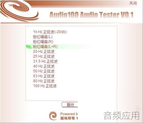

Audio100 Audio Tester是一款好用的音箱音频测试软件,提供35种不同频率的正弦波信号,3组粉红噪音信号和1组20Hz-20kHz的扫频信号,波形信号全部从专业音频信号发生仪器采用,产生的波形频率极为准确,失真度小。 Audio100 Audio Tester是一款非常专业的音频测试软件,需要的朋友可以下载!

Audio100 audio tester是短歌行网站(WWW.AUDIO100.COM)开发的音频信号发生器软件,提供了35种不同频率的正弦波信号,也提供了3组粉红噪音信号和一组20Hz-20kHz的扫频信号,所有信号的幅度为-20dB。Audio100 audio tester中的波形信号全部从专业音频信号发生仪器采样,所产生波形的频率极为准确,失真度也极小,并且提供了专业的音频测试信号说明。在1.0以前的版本均为测试版本,在以后的版本中将加入更多频率的正弦波和不同频率的方波、三角波等波形信号,成为一个具有专业品质的软信号发生器。Audio100 audio tester也是一款绿色软件,无需安装。
