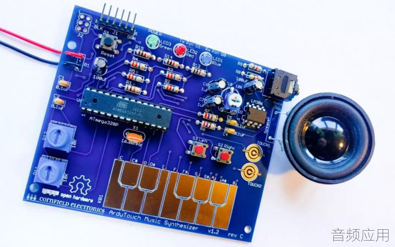

结果是我发明了ArduTouch。ArduTouch的售价是30美元。这个项目将一个触控式键盘、一个ATMega328P(与Arduino Uno使用的处理器相同)和一个带扬声器的音频功放集成在了一块板子上。它还有一个软件库,可以作为进入数字信号处理世界的入口。
为了让制作者在将套件焊接到一起后能够立即获得可听见的结果,我在板子上放了一个LM386功放芯片和扬声器。(当把插头插入音频输出插孔时,功放会被绕过。)数模转换器芯片价格昂贵,因此我使用脉冲宽度调制(PWM)对来自ATMega328P的立体声音频通道进行编码。每个通道配有一个由一个电阻和一个电容组成的低通滤波器,将PWM信号转换成音频。

焊接声音:ArduTouch需要相对较少的组件(上面三张图中中间那张图),它使用电容键盘来演奏音符(最上面的图)。它很简单,可以在教人们入门的工坊中(最下面的图)进行组装。
