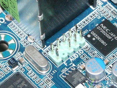

6高清音频(HD AUDIO)部分的接线
    高清音频(HD AUDIO)部分的接线相对前面的接线而言就简单多了,目前HD Audio已经成为市场上主流的、也是最常见的音频针脚。为了方便了用户的安装和使用,设计者把高清音频(HD AUDIO)接头做成了9个针脚空一针的形式,让用户不会插坏针脚。
AUDIO音频接口,有些机箱上会以FP AUDIO标示
音频针脚
    如上图所示,前置音频插座是9pin方式设计并空出一针的防呆式设计,防止用户插坏。(一根根针脚拍得闪闪发亮呐……)它们两个的连接相信就不用我多说了,正常人拿到接头和主板都能够一眼看得明白的。
