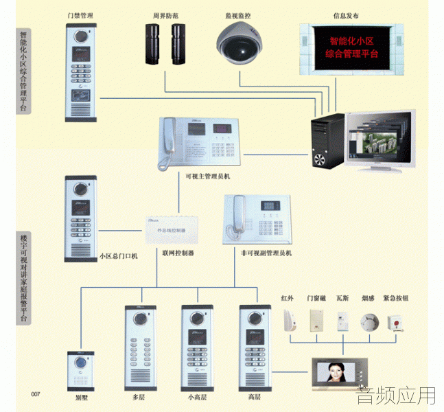

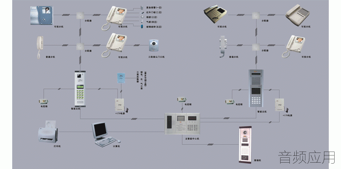

二、防盗报警系统强调稳定与探测多样化
    现代化的防盗警报系统应该是结合不同的探测技术(如:生物温度、热感传导、电子电机、影像技术等)运用组合,防范各种入侵行为。在探测方式上,又有红外线、音波、微波、磁簧接触及影像视觉组成的探测方式。再利用现有的电话网络或者无线手机GSM网络,通过无线或则有线的传输方式,连通电话或手机,实现远程防盗监控功能的电子技术产品。
  一套防盗报警系统设备的优劣在产品实测中,除非是有实际的场景与环境来进行模拟测试,不然笔者得承认对于实际报警主机或是探测器的效能都只能算是功能验证而不算完整的测试,今日的防盗报警系统已经有长足的发展进步,不管是在外观或是功能等质量上,对于功能的要求也就更多了,藉由本文内容的三种不同类型防盗报警系统,我们就来剖析一下现阶段的防盗报警系统内容。防盗报警系统
  1、防盗报警主机与控制面板技术提升
  防盗报警系统经过多年发展,已步入成熟期,产品外观的小型化及精致化,已无法继续满足客户的需求,而功能的多样化、性能的稳定性,则越来越受到关注。比如入侵探测,需要快速回应即时入侵事件,否则可能造成重大的损失。因此,优秀的防盗报警产品,应该在性能与可靠性两方面,寻找平衡。在探测技术上可以采用「红外+XX」的双重或三重探测技术,尽量降低误报率。此外,主机上若再加上嵌入式MCU或是微处理CPU技术,就可以让防盗报警主机在功能上提升到更多样化界面要求,在控制面板上,从本次测试产品上看,精致简化的控制操作与远端移移动界面的控制已是必然的趋势,加上不同的门禁控制界面,使得控制面板不再是一个死板的键盘而已。防盗报警主机与控制面板也在防入侵防破坏的机制上有了大幅的改良,可看到密码锁盖板等设计的配合,还有外观材质结构着重抗暴与耐候的结构,这一切都在突显整体防盗报警系统的技术提升。
  2、防盗报警系统发展人性化
  随着人们生活水准大幅提高,在实际生活,防盗报警系统的技术,也可以应用于提供个性化的医疗报警服务。已有业者针对中国老人化的发展趋势,推出远端医疗看护回应系统解决方案。透过防盗报警主机液晶萤幕、按键、呼叫键等功能特点,用户按键后,不需要透过电话,即可直接与保安服务中心或亲人对话。该系统还可即时发现用户摔倒、活动等资讯,并有定时吃药提示等多种事件语音提醒功能。另外,最新的防盗报警主机系统也可根据用户的不同需求,配备具备蓝芽技术的心电图监测仪、血糖仪、血压计、体重计等多种蓝芽医疗设备,可即时检测用户的血糖、心电图等生理状况,并透过报警控制主机,将用户的生理状况(心电图、血糖、血压)资讯,传送给远端医疗人员进行居家照护。
  3、防盗报警系统的整合与应用
  整合是安防系统的一大发展趋势,防盗报警系统自然也不例外。事实上,防盗报警系统与影像监控、门禁系统等其他安防子系统的整合,早非新鲜事,而近年来,由于其逐步将应用拓展到住宅、社区,因此也开始结合智慧家居,但这些仅是最简单、最基础的整合。另外还可以做到如防盗报警与影像监控的连动,目前仅是利用硬体将前端探测器的输出介面,与影像监控的报警连动输入介面,连接起来,当出现异常情况时,透过预先设定的连动方式,执行影像报警连动实现影像回放、硬碟录影。
  又如与软件平台的资讯整合,除硬体整合外,软件整合更是各防盗报警子系统间整合的重点。在各系统整合中,目前的关键点是如何解决各系统之间资讯的互动及处理。
  再过来就是最近的防盗报警整合要求必须要达到多种报警联网并存的方式,防盗报警联网有个容易混淆的含义,就是将报警控制器与控制中心的联网,跟报警探测器与控制器间的联网,混为一谈。其实报警联网方式,包括有线、无线两种,如连线公安或以无线GSM电话通报,而报警探测器与控制主机间的联网,无线是专用无线,如红外线或Zigbee等并不是电信运营商所提供的无线平台。这二者就重要性而言,报警控制器与控制中心的联网,才是系统整合的关键。近年来,随着IP网路的盛行,不少报警控制器厂商也开始采用有线或无线的IP网路联网方式,但实际看到的连网应用由于使用环境的封闭性,透过TCP/IP的方式联网目前应用面尚未大幅成长。
