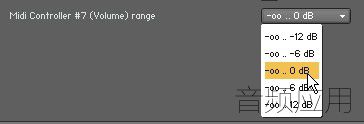

另外,系统设置中的“7号控制器控制音量”的范围调整终于可以老老实实地听话了,原来的一些版本中这个选项存在bug。
号控制器控制音量恢复正常

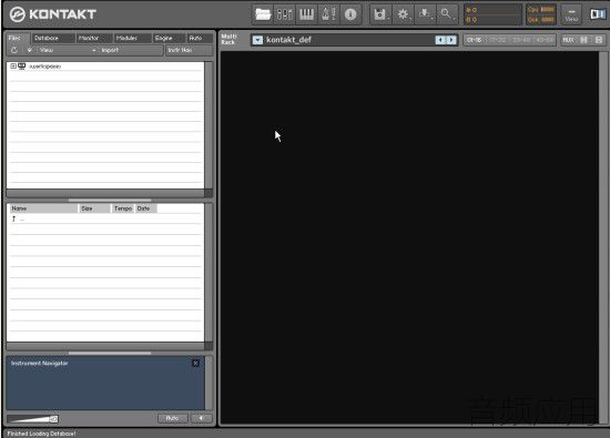

Kontakt3的GUI设计与之前的变化很大,新建乐器之后,界面居然是这样的:
新建乐器之后的界面
不过好在界面中的按钮、推子和旋钮没有任何变化,点击“扳手”进入编辑模式之后,还是一派熟悉地景象:
编辑模式

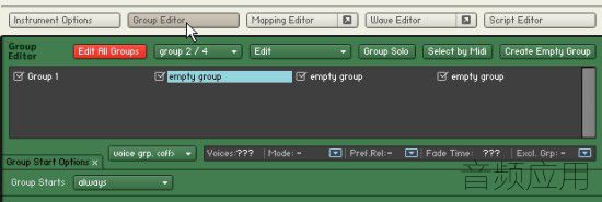

实际上,在看似熟悉的界面下隐藏了众多新功能,咱们一个菜单一个菜单地介绍,首先是Kontakt中的组编辑界面:
编辑界面
组编辑中并没有增加太多实质性的新功能,不过增加了“克隆组”的选项可以让用户快速复制组:
快速复制组
组编辑中新增的主要功能是“导出组”和“导入组”,这个功能有什么意义呢?那是相当地有意义,例如我制作了一个小提琴音色,里面有顿奏、连奏、震音、拨弦三个组,如果我突然想制作一个仅仅有连奏加顿奏的音色,我就需要调用原来的音色,删除掉好几个组,如果我突然又想做一个仅仅有震音和顿奏的音色并将它按一定的组规则加入到刚才的音色中,我又要调入原来的音色一通狂拼……现在好了,我只需要将4种演奏法分别导出为“*.NKG”,它便变成了独立的组文件,随时需要这个组的时候,我随时调用即可!
导出和导入组
支持的“组”格式

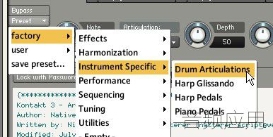

然后再看看脚本编辑器,这个东西倒没有什么改变,只是增加了几个新的预置,其中有好几个预置都是很方便的,例如我还见到了与前一段时间传的很广泛的“Machine gun killer”(当同一个采样被反复触发时进行细微地变化的效果)语句很相似的演奏法脚本。
增加了几个新的脚本预置

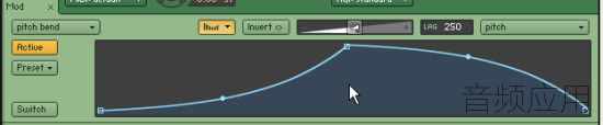

最后,咱们看看在调制上,Kontakt3有什么大的创新,在我第一次看到Kontakt3的调制曲线时,我差点哭出来:这正是我需要的,最简便地画调制曲线的工具啊!!!终于不用像原来一样画了一遍又一遍了!NI直接提供了崭新的绘制模式使用户画出最平滑的调制曲线:
新的绘制模式
如果喜欢原来的模式,也可以切换:
切换回原来的绘制模式
新式的调制曲线的调整方法设计的相当方便,我可以随意画出我想要的各种参数,并且做到绝对平滑过度,如图:
各种参数绘制起来很方便
这么一来,用户在推动MIDI控制器的时候便可以享受到最平滑的变化,再配合Kontakt本来就有的“LAG”参数补充0-127整数间的过度,简直是太完美了!实际上这个问题从Kontakt1开始就在NI论坛被很多人提到了,不得不说NI,这回干得不错!
