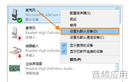

      然后设置电脑录制的设备,请右击 window 主界面右下方 “声音” 图标,选择 “录制设备” 选项,选择 “麦克风” 右击设为 “设置为默认设备”。

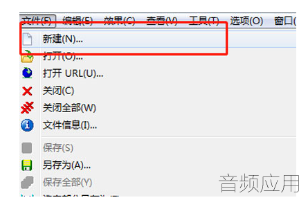

      打开GoldWave,然后先新建个文件,操作为点击上方菜单栏上执行:文件–新建

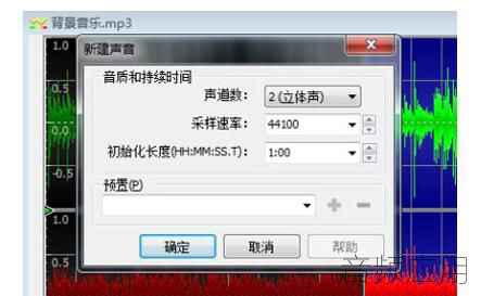

      这时候还需打开个新建文件对话框,先要设置声道数,声道就是平时说的左声道右声道,一般录音只设置单声道就可以了,多声道的录制你也没这个设备啊采样速率你不用管,默认系统的设置,这个数值越大音质越好;然后设置初始化长度,这个长度就是录音的时间。
