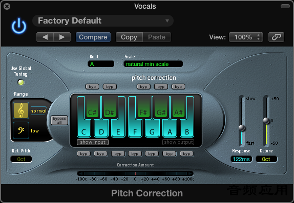

Logic的“Pitch Correction”工具
目前为止,使用Logic内置的“Pitch Correction”工具,是让人声听起来和调的最简单方式。让我们看看你可以怎样在一条干声轨道上使用这个工具。人声来自Free Vocals
4-150x150.png 1.干声
' L  A% Z) b2 ?4 I播放
( u- o% h; n; d* E- O  V
. {+ X  g- G$ l" e
% C: }) P9 d& }& U
第一步
在项目中录制或导入你想要修正的人声轨道,调整到适当的长度。
在Logic中录音并修剪长度。
6 d- {; p9 ~5 L8 U2 h0 y
第二步
在左边,启用新的音频效果,叫做“Pitch Correction”。你可以在“Pitch”分类中找到。
  M0 }! k) i5 d) p; j& G
在Logic中启用“Pitch Correction”。
1 q5 y* V! E+ a, n- o7 F
第三步
现在,你会看到一个蓝色的窗口,其中有小键盘、按钮和滑杆。一开始,你应该设置音阶,点击单独的音符启用/禁用它们或从下拉菜单选择“Root(根音)”和“Scale(音阶)”。
Logic的“Pitch Correction”工具。
6 e3 R# k- J: |# [) _) j' o
第四步
接下来,选择人声轨道为“Normal”或“Low”。通常来讲,大部分的男声应该考虑选择“Low”,女声应该考虑选择“Normal”。
* _3 G+ w& r8 Y2 J/ A
“Pitch Correction”中的“Normal”或“Low”设置。
% d1 j& r7 @, W5 @& J
第五步
播放音轨,听听看怎么样。你可能会注意到歌手音高有了一些改善。但要让人声听起来更好,你还需要调整“Response(响应)”和“Detune(失谐)”滑杆。
2.默认" ^5 i6 Z/ q4 }) g9 O6 K- b
播放: _; }# s* i7 t$ H
) o1 }! \- y  z; a
  R: J( L: ^9 u6 z2 ?) V% V
第六步
“Response Time(响应时间)”越低,效果越明显。你需要尝试在和调人声和机械人声之间进行平衡。
3.完整/ q9 c8 L$ a3 D5 T) e3 U
播放
+ ]4 E. Z* n) H7 ]; N
% b) Q' k! E( H& B5 D
7 u1 F0 @- U) e+ k, z; c* Z) C
第七步
最后,用“Correction Amount(修正量)”作为指导,如果人声轨道一直在中心点上下移动,那么可以适当调整“Detune(失谐)”滑杆。
第八步
高级用户可能希望在轨道上加入控制点,以便在整首歌曲中增加或减少这些因素。不过大多数情况下,你应该能获得足够漂亮且和调的人声。
4.最终

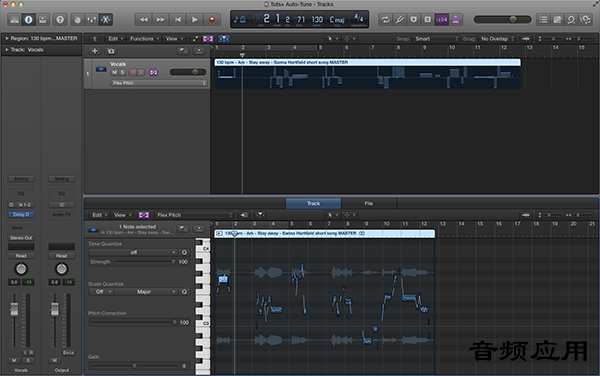

使用“Flex Pitch”修正音高
“Flex Pitch”可以一个音一个音地修正人声轨道。你可以将每个音符拖拽到准确的位置,非常灵活,跟它的名称一样。
在使用“Flex Pitch”之前,如果你已经按照教程上面的部分进行了操作,那需要先禁用“Pitch Correction”工具——你可以在音频效果列表中,点击项目旁边的电源图标或者项目旁的上下箭头,选择“没有插件”。
第一步
在主编辑区域的左上方,点击“显示Flex”按钮。
在Logic中启用Flex模式。
) k% G. \' q  w; j4 ~
第二步
在模式下拉菜单中,选择“Flex Pitch”,等待几秒的初始化。
Screen-Shot-2014-07-08-at-20.07.40.png Logic的“Flex”模式。
$ K; Q( q, D4 P( R, w, |
第三步
现在,你会在你的人声轨道上看到一些蓝色区域。这表示,“Flex Pitch”已经开始使用了。你能看到它应用到每个音符上的程度。
“Flex Pitch”正在使用中。
0 {$ w! ~" [$ ]( @3 [
第四步
点击剪刀图标,打开轨道编辑器。看看键盘,了解音符的默认位置。
在Logic中打开轨道编辑器。
1 G2 g1 Q3 {8 b
第五步
现在,你可以直接上下拖拽音符,让它们回到调上。
在Logic的“Flex Pitch”中进行拖拽。
! a8 L: e7 `  Q; J
第六步
现在,你已经通过“Flex Pitch”正确地修正了人声轨道。要了解这个强大工具的更多信息,可以查看文章《创造性使用Logic Pro X的Flex音频功能》。
