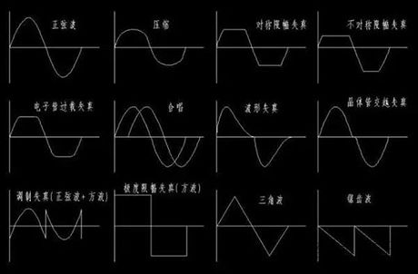

  和声器,是利用 BBD电路,使声波产生延迟后与正常声波混和,通主、右两个声道输出,从而使电吉他的声音左右游移回荡、柔美宽广像混声大合唱的效果。如果只用一个输出端则立体大合唱效果较差。合唱效果器常用于弹奏分解和弦或和弦伴奏。它那轻柔飘逸,缥缈回荡的声音给人以抒情的感受。

  EQ又叫均衡,是一种调整音色的手段。按照赫兹的不同从高到低分为三段或多段调节。常用的有7段的均衡调节,最常见的就是最简化的高频、中频、低频这三段的调节。通过调整不同频率的程度,来调整音色的整体效果,应用范围相当广泛,从器乐到人声,任何一种声音的制作、调节和编辑,也包括任何形式的现场演奏,都离不开它。
  现如今的效果器,技术越来越高,很多时候一台小小的效果器里包含着相当多的功能,将DI和EQ都包含进去。有的时候,EQ效果器上附带DI功能,有时候是DI效果器附带失真、EQ、音箱模拟等多种功能。虽然两者经常搭配使用,但两者的本质完全不同,界限依然清晰。
