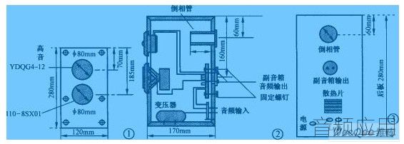

  本音箱的高、宽、深分别为280mm×120mm×170mm(内部有效容积约3.4L)。板材为厚15mm的中密度板。左右声道音箱前面板尺寸如图1所示。由于音箱体积较小,因此各面板的交接处的连接用普通木螺钉即可胜任。
  倒相孔设在箱体背面上方,长度为68mm,笔者是从直径60mm的PVC工程塑料管截下68mm长的一段代用。由于倒相管在音箱背面,所以摆放时音箱后面板不要紧靠墙壁,要距墙壁等大面积反射面15cm以上。另外需要注意的是要在箱体内部高音扬声器单元后面,用吸音材料(海绵即可)做个护罩(将高音单元后部包围即可),以减少来自低音单元的声波对高音的冲击与干扰,使高音更明亮。功放电路安装在右声道音箱中,因此左右两个音箱的后面板布局有较大的差异。倒相管长度以及主音箱侧面视图如图2所示。主音箱背面视图如图3所示。
