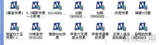

3 `1 ^% M# Z/ t4 Q4 H0 T; \安装就按ABC标好的次序装就可以了,装好A会提示重启,最好是默认安装,不要改变它的路径,因为文件也很少也不占你什么空间,装好后,下载别人设置好的KX效果双击就可以使用了,根本不需要找别人调,0090也才是200块钱啊,效果更是0060不能比的
; Z. {& ]3 ?0 B& ^& ~
* p: N: ~0 ~4 s' H下图为调音台的面板,4 W9 ~6 b. n. c( T
+ X% u9 ~1 E2 S3 e# [% @+ J/ L; z2 {1 i/ O$ {, G6 n0 q& `9 t
从调音台的图你也可以看得出来,混响大小,麦克风的声音大小,录音的大小,变声等等就都可以在这调节了,不同的KX效果设置这儿显示是不同的,所以本人收集了很多提供给大家下载,省得您再去找了,各人喜欢不一样,每个点点,看哪个最好就用哪个,5 r! n3 K; x/ n: F& U: {

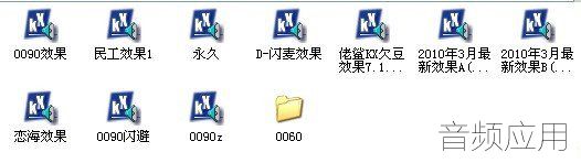

下图是我收集的KX效果,装好上面三个ABC驱动后,不管这些文件放在哪儿,双击它就可以用也都是网上找的,& i' l6 a9 T" Q5 s+ w+ V) }8 |
