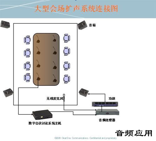

    大型会场的扩声系统往往已经有如下几部分组成:
    a:拾音设备(数字会议讨论系统、无线麦克风,鹅颈麦克风等)
    b:功率放大器(功放)
    c:音箱(吸顶或者壁挂等)
    d:音频处理设备(这其中包括调音台,压限器,门控,反馈抑制器,均衡器,回声消除器等)
    它们相互之间的连接如图:
    从以上图示我们看出大型会场的扩声系统结构大致如此,只是不同的会场可能在音频处理器这一环节有的可能是用的模拟调音台,但连接大致如此。
