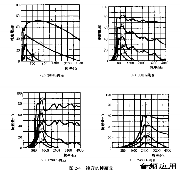

听觉效应  r: L$ ^6 y7 G/ w3 K& s% C
掩蔽效应
& L8 q; Z5 y$ w3 V! e8 V: l声音的掩蔽是心理声学中很重要的效应,生活中人们利用双耳听到声音,但是当两个声音同时出现时,其中的一个声音听感就会受另一个声音的干扰,使该声音的听阀提高,人们在安静环境中能够分辨出轻微的声音,但在嘈杂的环境中却分辨不出轻微的声音,这时需要将轻微的声音增强才能听到,这种一个声音的听阀因另一个声音的存在而提高的现象,称为掩蔽效应。4 R# A+ s, w( l
掩蔽现象在很多情况下都可能产生,但是声音引起掩蔽大体决定于其强度和频率,大的声音掩蔽柔和的声音频率,较低的声音掩蔽频率较高的声音,例如人们在嘈杂的闹市区谈话,如果周围环境中各种声音的声压级非常大,超过了谈话声的音量6db时,那么谈话者之间所说的内容就不容易被对方听清楚,被掩蔽声音的听阀值因为掩蔽声的出现,而必须提高的听阀值称为掩蔽量。
3 F' q' h% S) l4 z  e3 L假设听清A的阀值为30db,若同时又听见声音b,这时由于b的影响使A的阀值提高到45db,即比原来高15db,这个列子中,B称为掩蔽声,a称为被掩蔽声,被掩蔽声听阀提高的分贝数称为掩蔽量,即15db为被掩蔽量,45db称为掩蔽阀。
- Z+ P& P' a( t4 G当两个纯音同时发声时,其规律是:% V: l$ b& F& ~4 Y1 }1 m+ U
(1)被掩蔽声的频率越接近掩蔽声,频率量越大,频率相近的纯音掩蔽效果明显著,最大掩蔽出现在掩蔽频率附近。
( ~3 ]" o1 }8 M2 Y# W5 T7 P, I# C8 f(2)掩蔽声的声压级越高,掩蔽量越大,且掩蔽的频率范围越宽,实验表明,掩蔽声增加10db,掩蔽阀也增加10db,二者呈线形关系,而且这种关系不受频率影响,既适合于纯音,也适合复音。
7 a( |- {3 D" W$ L; w* B! {(3)掩蔽声对比其频率低的纯音掩蔽作用小,而对比其频率高的纯音掩蔽作用大。
" Y! m; m! }! F0 g在图2-4中分别表示了200Hz,800Hz,1200Hz和2400Hz纯音在不同声压级情况下对各频率纯音的掩蔽量,1.2kHz窄带噪声的屏蔽效应曲线如图2-5所示
; I3 `8 D( V2 h' }. d- ?& s* X( {% K" i2 Y
wrPHnk1M8lgAAAABJRU5ErkJggg==.png 3 Y. ?* h3 e' T1 k
  v( p+ m* Z& S9 q/ ] B16A wwAlCsAAAAASUVORK5CYII=.png
