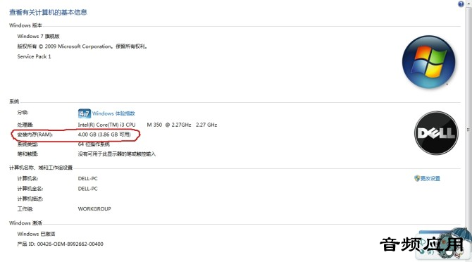

3.问:哦,原来是这样,那我的电脑是多大的安装内存要在哪里看呢?
答:桌面---右键我的电脑---属性。然后在安装内存(RAM)一栏下查看。(注意我这里是以WIN7 64位操作系统为例)

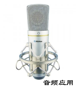

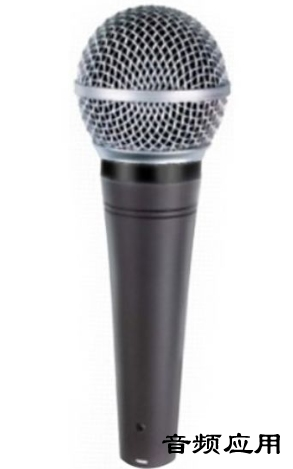

答:现在市面上普遍有电容话筒和动圈话筒两种。下面我说说他们的区别:
动圈话筒:因为其不需要额外的提供电力,而且普遍都是单向指性,大多用于舞台演出,话筒的振膜朝上。(如下图)
电容话筒:它需要48V的幻想电源来带动使用,而且它的灵敏度很强,所以普遍用来在录音棚,音乐工作室,个人录音等场合使用。(如下图)

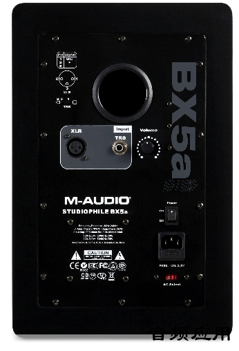

第四:监听类。说到监听类的硬件,行内的朋友第一肯定想到的是监听耳机和监听音箱。不错,做电脑音乐有这两个就够了。因为它们涉及到后期制作和混音的知识,为了打好基础,请认真看以下内容!
1.问:耳机就是耳机,音箱就是音箱,还加个什么监听,好装B的说法!
答:下面我来为大家说一下监听音箱的概念!
为什么要叫监听音箱呢?这指的是它没有任何效果渲染。举个例子,有一些朋友喜欢跳舞,就会比较喜欢低音强烈的音箱或耳机。而有一些朋友喜欢听高音的音乐,就会去购买高音渲染比较多的音箱。而监听耳机和监听音箱呢,它没有任何效果,不偏向高音,也不偏向低音!从它里面发出的声音是最干净的,最中立的声音!最原始的声音!,这就是监听音箱的大致概念,而监听耳机也与它大同小异!而现在市面上的监听音箱更是昂贵的出奇。一般的真品都不会低于1000左右。(监听耳机和监听音箱如下图)
