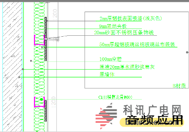

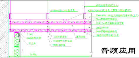

! Y* d* M# \- X6 F: }从图1可以看到,为了防止墙面微小孔隙对隔声量的影响,通常会在原墙体外增加20mm后的水泥砂浆扇灰,然后留100mm的空腔以增加对声音低频部分的吸收。通过把玻璃丝棉固定在横撑龙骨上,来控制混响时间的高频部分。图2为演播室房顶的声学结构大样图,它分为隔声层及吸音层两层,上层通过轻钢龙骨及次龙骨把隔声层固定。隔声层是由超细玻璃棉及错缝拼接的双层石膏板构成,以隔绝天花以上及空调的噪声。它的下层100mm位置,通过喷塑钢丝网固定50mm厚的玻璃丝棉起到对混响时间控制的作用。由于通常对演播室防火安全要求为A级,故选用玻璃吸声棉以及难燃的玻璃纤维布,作为主要的吸声材料。 8 n: j5 O% H2 N! Z" g0 d

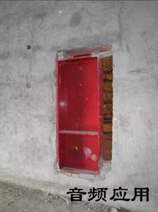

通过上面对房间隔声量的分析,可以知道墙面的厚度对隔声量有着较为直接的影响,故在房间设计的过程中,要尽量减少在演播室的外墙嵌入消防箱的做法。如图3所示,可以看到嵌入的消防箱厚度接近墙面厚度的一半,也就是这一部分的墙面隔声量会有明显的降低,从而降低房间整体的隔声量。在这种情况下,就需要与消防公司进行充分的沟通,在不影响消防安全的前提下,修改消防箱的位置或者改嵌入为外装,从最大程度上减少对墙体的损害。 . \% Q) z' P2 Z; G% ?* G0 @

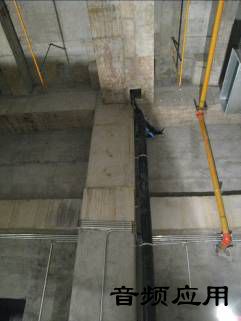

虽然不是每间演播室都会有排水管,但是当我们在现场勘查的过程中,发现了这种情况,一定要及早的向设计方提出质疑,并协调更改管线的走向。如图4,为演播室房内部穿过的排水管,它不但给演播室带来了不必要的噪声,同时也有漏水损害设备及人员的安全隐患,对于此类的问题需要有较强的协调能力及原则性。
0 C: M6 s5 q8 L7 E9 O, J9 ]5 ]
图4 演播室内部排水管道

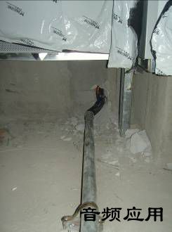

每一间演播室都需要用电,所以动力电源线穿入演播室,是不可避免的一件事情,但是如何走线通过什么方式进行连接,都直接会影响到房间的隔声量。如图5所示,如果在演播室用电量不是很大的情况下,我们可以选择穿管的方式,经地面下方进入演播室,从而减少房间墙面穿孔对其造成的隔声影响,同时管道在穿过墙面时需要进行软连接,以避免管道的固体噪声传入房间内部。当我们需要使用线槽来完成系统走线工作的时候,通常需要把线槽穿入墙面的位置选择在天花隔声层以上,在最大限度上降低线槽直接穿入房间所引起的隔声量下降问题。同时线槽在墙面的开孔面积要尽量小,让其内部大部分空间被线缆填充有效的降低噪声传入。

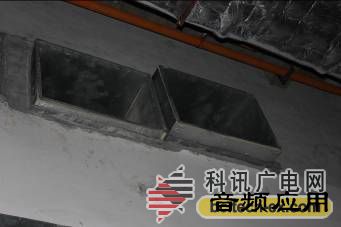

空调系统是破坏演播室墙体结构最大的因素,为了确保演播室的制冷量,通常空调管道尺寸较大,故对墙面的破坏是不可避免的,如图6所示为空调系统的穿过墙面的进、回风口。在声学设计的过程中,会在空调管道以下做一层隔声层,来有效的弥补空调对房间隔声量的破坏,如图7所示,为石膏板错缝拼接的隔声层结构。但是对空调管道的封堵,也不能忽视,只有把空调管道的外壁与墙面严密封堵,才能从有效的降低外界噪声对其影响。由于空调管道尺寸较大且内壁光滑,通常对声音的反射十分有效,故在空调的安装过程中,出风口位置会增加带有吸声材料的消声装置,如图8所示为空调的消声管道,它是由穿孔金属板内填充多孔吸声材料制成,对高频有较好的吸声效果。同时演播室这类空调的出风口位置,会避免使用一些较薄的风叶材料来避免它产生二次噪声。 * M0 q  h7 R, H% k( h% X1 T  l

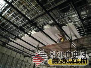

图7 演播室内部的隔声层架构
