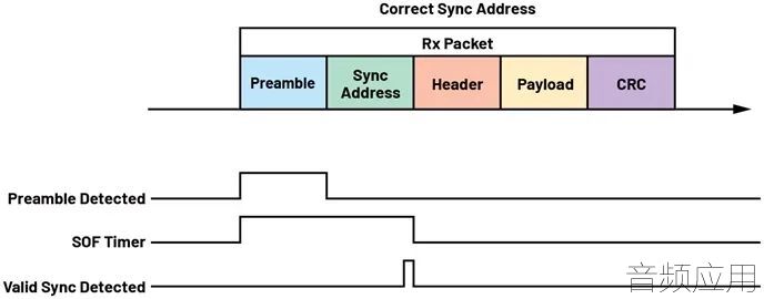

图14显示在SOF定时器周期内检测到的有效同步地址,图15显示在分配时间内未检测到有效同步地址时,发生SOF超时的场景。
图14. 采用正确的同步地址的数据包调度。
图15. 因为同步地址无效,导致SOF超时错误。
