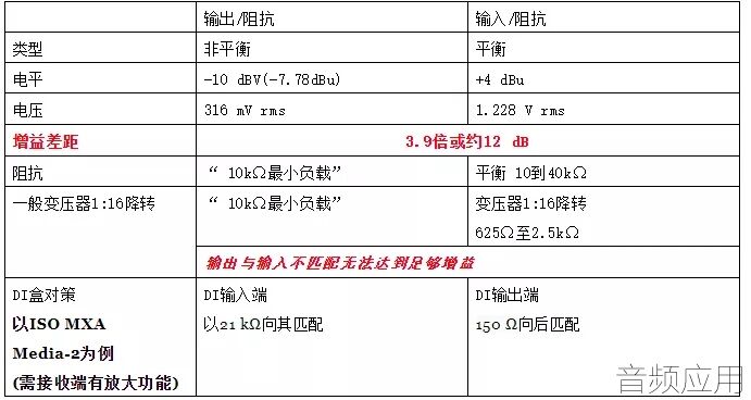

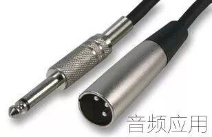

非平衡输出到平衡输入
这种连接通常发生在:
非平衡的卡包前级与专业功放的配接场合
家用剧院解碼机与专业功放的配接场合
民用广播前级信号与专业扩声系统的配接场合
消费(非平衡)和专业(平衡)设备中的信号操作和参考电平有所不同。

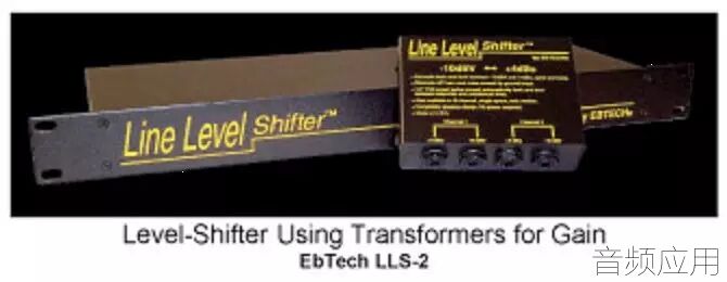

这点迫使了我们必须对其做"提升"
因此,需要补偿的电压增益差距是为 3.9倍或约12dB。
一个常见的问题可能是“为什么不使用升压变压器来获得这种增益?”
这种产品称为"LINE LEVEL SHIFTER"
有几种商用产品都可以,但是我不推荐它们(原作者)。让我解释一下:
在大多数系统中,增益通常不是一个真正的问题,
因为专业设备的输入通常具有额外的增益“范围”。(后级可能缺省)
如果我们先忽略了增益要求,则对于不平衡到平衡的接口,我们会有更多选择。
在大多数情况下,噪声抑制是一个更重要的问题。
如下所示:

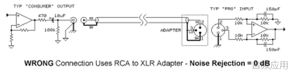

这是使用有屏蔽的单芯同轴电缆和或是常见的RCA到XLR适配器
这样广泛使用的连接方式是 0 dB的接地噪声抑制(没有抑制)
浪费了平衡输入的所有潜在噪声抑制能力!

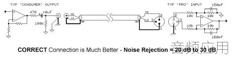

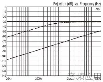

但是如果是改使用屏蔽双绞线电缆进行连接,
将平衡式信号线冷端在RCA端接到屏蔽层
这样就能把利用平衡输入提供的噪声抑制功能给用起来。
这是由于现在接地噪声在屏蔽导体中而不是在信号导体中的一个中流动,
因此当输入为典型的“有源”差分放大器类型时,噪声抑制将提高约30 dB。
如果设备的平衡输入使用输入变压器或InGenius®IC,则抑制性能将提高约80 dB。

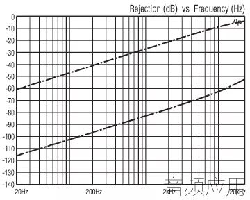

下图显示了各种不平衡到平衡接口的噪声抑制。
0 Db 顶部图表示简单的适配器和2芯电缆连接。
-30 dB 实线显示了由于3线交替连接而带来的改善。
(将平衡式信号线冷端在RCA端接到屏蔽层)
下方低频衰减显示了使用普通输出变压器的隔离器的效果。
它可以将60 Hz的哼声低频衰减提高20 dB以上,
但对超过1 kHz的嗡嗡声几乎没有影响。
最下方是使用特制的高质量输入变压器的隔离器
可将抑制性能在60 Hz时提高至近100 dB,
在3 kHz时提高至约65 dB。
*作者上图这些平衡到不平衡的接口测试
是使用600Ω不平衡输出和本系列所述的40kΩ平衡输入进行的。

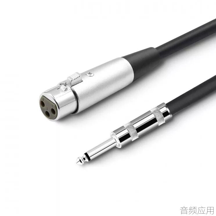

我们更要提醒大家的是调音台的输出,
6.35插座通常都是平衡的或是阻抗平衡
(除了中低端台子的insert 所有台子的phone耳机口 foot sw 脚踏开关之外)
因此我们的跳线应该尽可能的制作为大三蕊

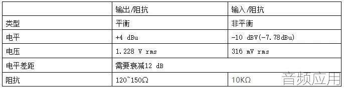

平衡输出到非平衡接口
在这样接口的匹配当中,信号级别的差异是我们要考虑的因素。
由于消费类输入很少包含无源衰减器,因此专业信号电平很容易使它们过载。
同样的专业级设备信号基准是+4 dBu或1.228V rms,
而消费级设备信号基准是-10 dBV或316mV rms,
因此当专业级信号给到消费级设备 需要大约12 dB的损耗。
显然,专业设备的输出可以会降低12 dB,但其电平表将变得毫无用处,并且噪声性能会下降。

该图显示了各种平衡到不平衡接口的噪声抑制。
0 dB上方的图表示直接连接,这是使用适配器或适配器电缆。
图中间的曲线显示了配置了"输出变压器"将可以60 Hz的哼声降低了约50dB,
并减少了3 kHz嗡嗡声大约20 dB。
最下方的曲线则是高质量"输入变压器"(如下图所示)可以在60 Hz 将抑制能力提高至超过105 dB,在3kHz时提高至近75 dB。

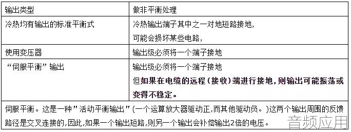

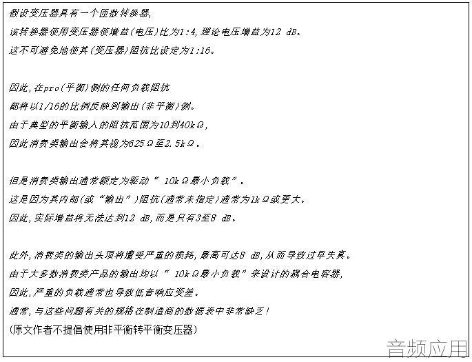

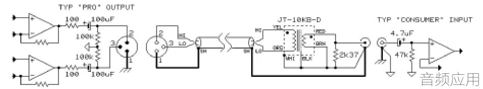

但是由于设备中平衡输出电路的种类繁多,
因此直接连接可能会引发问题,每个平衡电路都有其自身的局限性。

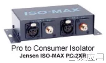

这个问题目前最好的解决方式是可以通过使用变压器来解决。
基于变压器的隔离器是唯一可以在任何已知输出级上都表现良好的“通用”接口。
通常,匝数比为4:1的变压器也会将信号衰减所需的12 dB。

任意短接冷端对于输出端来说是严重的风险
将平衡传输到最靠近接收端再予以转换将是最佳方案
