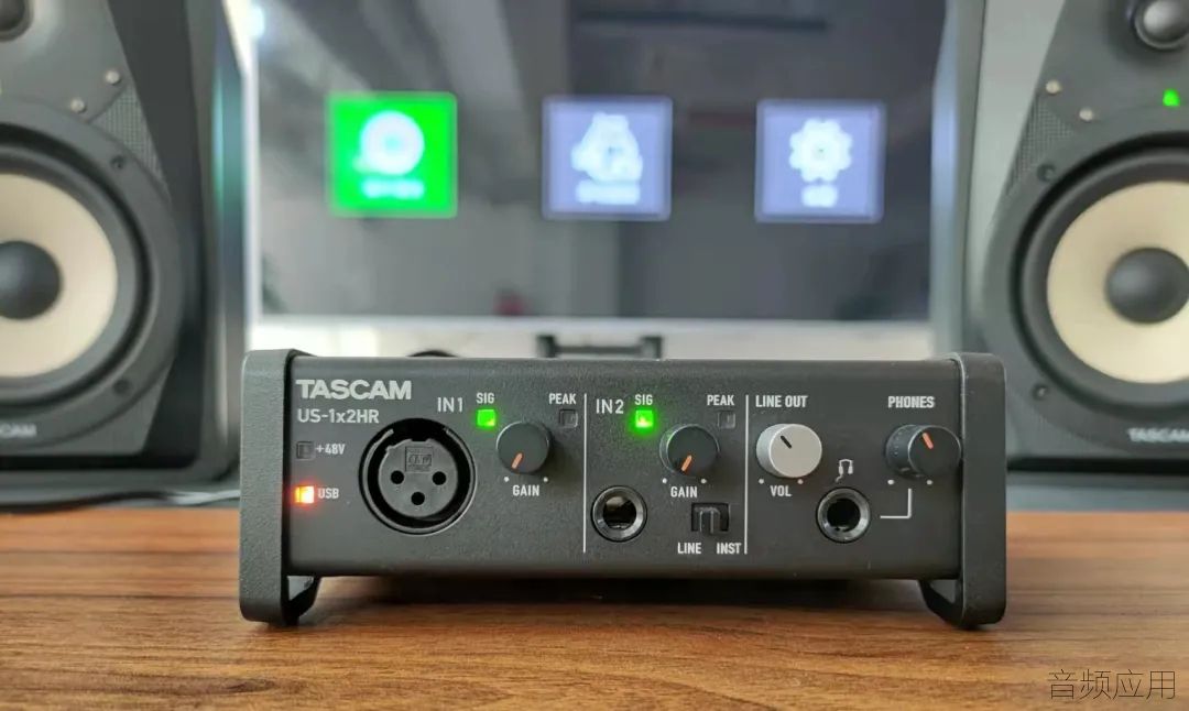

TASCAM US-1x2HR是一款优秀的USB音频接口,可以同时连接1只麦克风和1把电吉他等高阻乐器输入,通过USB传输到电脑对个人弹唱进行录制。但你所不知道的是,US-1x2HR由于自身独特的设计,用来当做小型桌面DAC前级使用也是可以的,和手机简直就是绝妙的搭配。
首先,US-1x2HR音频接口外型小巧,侧面支架经过厂家贴心设计在前端加高,放置在桌面上时呈小角度仰起,更方便操作;其次,US-1x2HR使用了高品质AD/DA芯片,支持高达192kHz采样率、24bit量化精度的数字音频编解码处理;另外,US-1x2HR在后面板还配置了常用的立体声RCA莲花输入和输出,方便设备快速连接,并且在前面板设计有LINE OUT音量旋钮,可以控制RCA莲花输出音量;最后,US-1x2HR设计的耳机输出功率为18mW+18mW(32Ω负载时),足以推动常见的16-250Ω阻抗的耳塞和头戴式耳机,满足大部分人的需求。

连接USB线:用一条双头Type-C口的USB线,将手机和US-1x2HR连接,此时手机会向US-1x2HR供电,安卓系统自动识别并通过USB输出音频信号(*注),与此同时US-1x2HR前面板的USB指示灯稳定亮起,表明已通过USB连接上手机。
连接音频线:将有源音箱接到US-1x2HR后面板的LINE OUT输出口,如有耳机可将耳机插入US-1x2HR前面板的耳机插口。
这个时候US-1x2HR就作为手机默认音频输出设备,基本上无需太多设置,无论是上网、刷抖音看直播、播放视频/音乐均通过US-1x2HR出声,并且LINE OUT输出和耳机输出的音量还能够单独调整,互不干扰。

启用后面板的RCA输入口:将US-1x2HR后面板的INPUT SELECT拨到REAR端。
连接电源脱机使用:用USB线连接5V/2A的手机电源适配器,USB Micro或者Type-C口都可以,通电后USB指示灯会闪烁。
如此一来US-1x2HR就摇身一变成为一台小型前级,前面板上IN1/IN2的SIG信号指示灯可以指示信号电平大小,电平低会闪亮,电平持续高就会常亮;另外要注意IN1/IN2的GAIN增益旋钮只能调整前面板输入端的增益,而无法调整RCA输入电平,想调节音量的话用银色的LINE OUT旋钮就可以,特别适合那些配备了有源监听音箱但是没有音量调整或音量调整在监听音箱上的用户。
