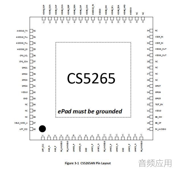

CS5265管脚配置:

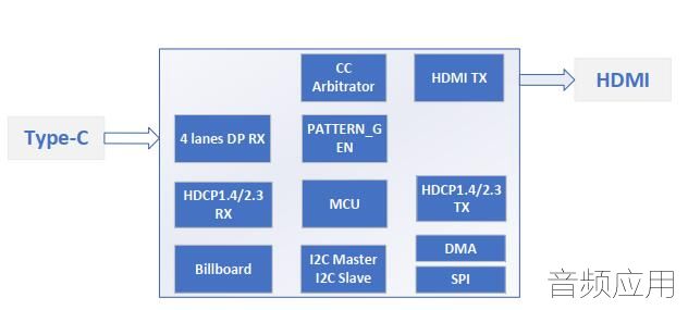

CS5265设计TYPEC转HDMI4K@60Hz方案系统方框图:
