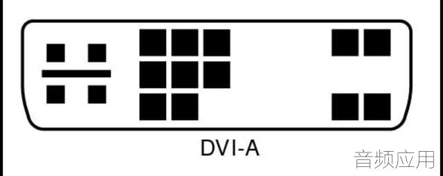

1、DVI-A(DVI-Analog)接口,12+5形接口,只能传输模拟信号,实质就是另一个VGA接口!
这种接口方式,常用于转接显卡的DVI-I输出到D-Sub显示器接口。
这种接口很显然无法传输音频信号,现在的音频都是被转成数字信号进行传输,只能传输模拟信号的dvi-a显然力不从心。

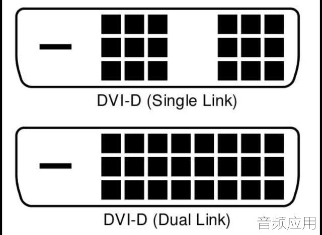

2、DVI-D(DVI-Digital)接口,是纯数字接口,不兼容模拟信号,与hdmi相同,;而且它还分为两种形式,分别为18+1和24+1(单通道和双通道)。
HDMI可以传输音频,是因为将音频信号和视频信号一起编码成TDMS格式,理论上既然DVI-D传输的为数字信号,那么也应该可以传输音频信号,所以DVI-D 接口带不带音频,只取决于主板有没有把音频信号和视频信号一起编码成TDMS格式,经常需要通过HDMI转接才能实现音频传输。
