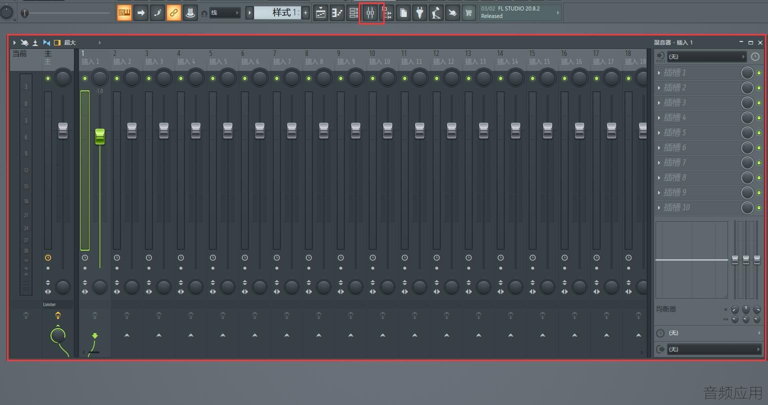

第一步,我们需要点击“查看混音器”按钮,打开混音器界面,如图1。默认展示是“宽”样式,我们可以在左上角修改为“超大”样式,更易操作。6 L9 h5 y7 s/ O* B5 x

6 r) u% ?: ]7 q# Q7 F' D6 W我们仔细观察混音器界面,可以发现左侧是主控通道,右侧分别是其他的输入通道,从1到125。之后我们要进行听湿录干,要使用到的就是通道1、通道2和主控通道。

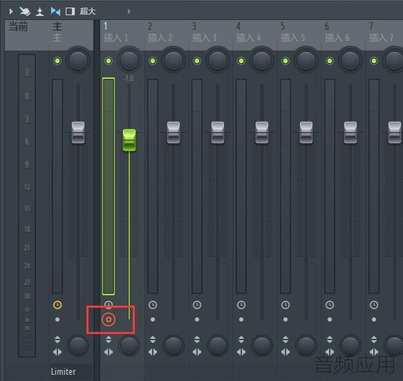

* d8 A& Q' A- y* R! Z; D3 x接下来,我们选择一个空闲的通道,如通道1,点击它的录制按钮,如图3红框,开始进行人物干声录制,录制的音频默认会保存到FL Studio安装路径下的Data文件夹中。( {+ ^9 |+ q7 X# j$ v
1 p  l+ t: O* `& k图3:开启干声录制
