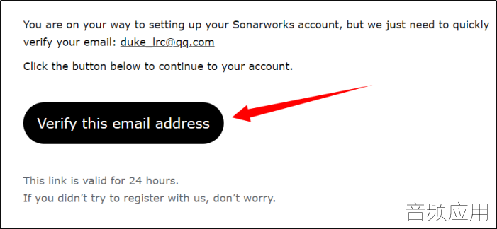

3,新页面会提示您登录邮箱查看收到的Sonarworks邮件。请登录您的邮箱,在收到的邮件中点击Verify this email address按钮进行账号激活。

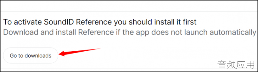

- 如果您还没有安装软件,请点击当前页面中的‘Go to downloads’按钮下载页面,或直接访问https://www.sonarworks.com/download-center进行软件下载

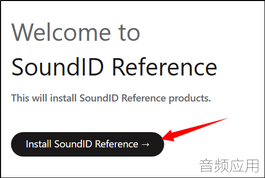

5,选择您授权相对应的软件版本,点击‘Install’按钮下载。左边为音箱+耳机的完整版本,右边是单独耳机的版本。示例中展示下载音箱+耳机的完整版本。
6,软件将自动进行在线安装
7,完成安装后,请点击下图中的按钮运行SoundID Reference软件。

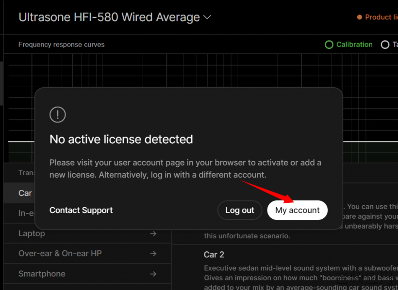

8,软件打开后,您即可正常使用SoundID Reference进行声学校正了。如果软件有如下窗口提示,请点击‘My account按钮’
然后在弹出的网页中登录您的Sonarworks账号,在用户页中点击‘Active on this device’后,即可正常使用软件了。

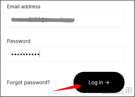

1,如果您具有Sonarworks账号,请首先在Sonarworks官网登录您的账号:访问https://www.sonarworks.com/,点击右上角‘Log In’。(如果您没有Sonarworks账号,请先完成前文注册账号部分的操作再进行下一步)

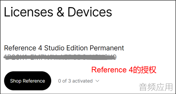

2,登录后,请查看‘Licenses & Devices’下方是否有您之前的Reference 4 Studio Edition授权。如果有,请跳至第5步操作。如果没有,请继续下一步操作。
