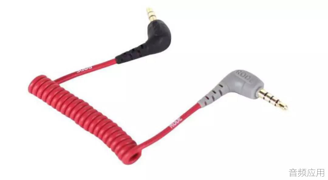

你还需要一根延长线,例如 SC8 或 VC1,将相隔较远的麦克风和相机连接。如果你不想在相机后面拖根长线,则可以将麦克风插入其他的录音设备。比如:连接 iPhone 的话,只需要一根 SC7 转接线,即可把可换线的麦克风和 iPhone 连接,选择罗德发布的录音专用 App 录制并导出,后期在剪辑软件里同步音频。

- f. i9 t& J. o% x% ZRØDE SC7 转换线(TRS-TRRS)

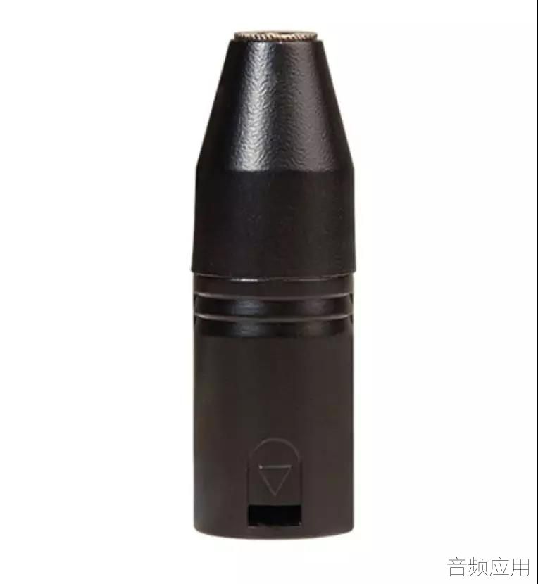

如果你是一名需要高质量桌面麦克风的 Vlogger、游戏玩家或播客制作者,VideoMic 会是一个理想的低成本解决方案。同理,只需要一个支架来固定麦克风,并根据录制音频的方式选择正确的连接线和转接线即可。如果你正在使用 RØDE AI-1 这样的 USB 音频接口录制播客节目,则需要一个 VXLR 转换器(或者 VXLR+ ,取决于你的麦克风)将麦克风插入 XLR 接口。( w# p0 O& r/ G. d/ q4 \0 J

RØDE VXLR 转换器 (3.5mm - XLR)9 o; P- J3 Y) G4 B+ O; z$ G% ~% C7 k

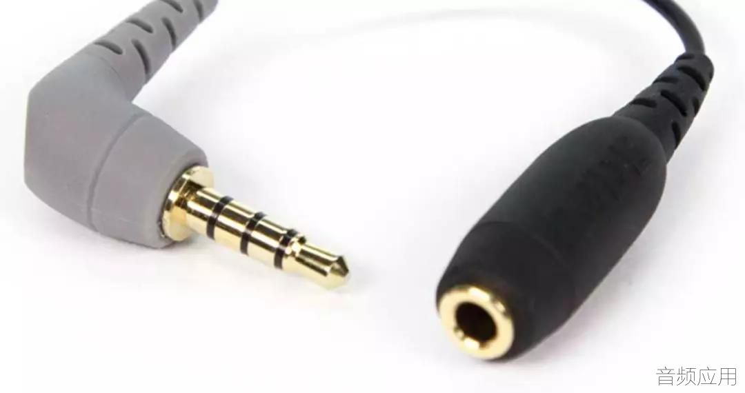

: b9 Y( ]: V3 g你也可以使用 SC4 转接线将你的麦克风直接连接至电脑。但由于不同的电脑配备了不同的接口类型,因此不是所有 VideoMic 系列的麦克风都能与任意电脑适配。: t) F2 ^) M0 T$ ?# q+ U& P- }
: n1 V' O  b' }9 W/ A& [为了确保 VideoMic 能与你的电脑适配,首先需要确认电脑上有哪些接口:有些电脑的耳机接口和麦克风接口是分开的,这些通常是 TRS 接口,因此你不需要任何转接线来连接 VideoMic;如果电脑采用的是耳机/麦克风组合接口,则需要使用 SC4 转接线。它可以将 VideoMic 的 TRS 接口转换为 TRRS 接口,与电脑连接进行音频传输。: x$ _" h2 p# ^! a- K
$ E$ h# f/ r7 a
1 b/ k' b5 S. V: u
, {4 [; S; v; ?4 ]. xRØDE SC4 转接线 (3.5mm母 - TRRS)
) d' \: p2 F4 z: e* c5 W  c
8 K# ]# M( l% g5 S# B某些 Mac 机型只能识别 “非自供电” 的外接麦克风(比如 VideoMic GO 和 VideoMicro),因为这些麦克风有 Mac 可以检测到的模块,并将它识别为可兼容的麦克风。“电池供电” 的麦克风没有这种模块,因此你的电脑可能无法识别。相同的问题可能会出现在某些型号的 PC 机中,具体情况取决于电脑所使用的主板和声卡。如果不确定你的麦克风和电脑是否兼容,请联系我们的服务团队。0 T) X* y& G) ^3 l& a1 Z

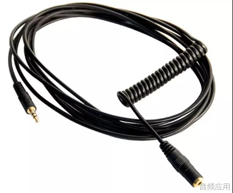

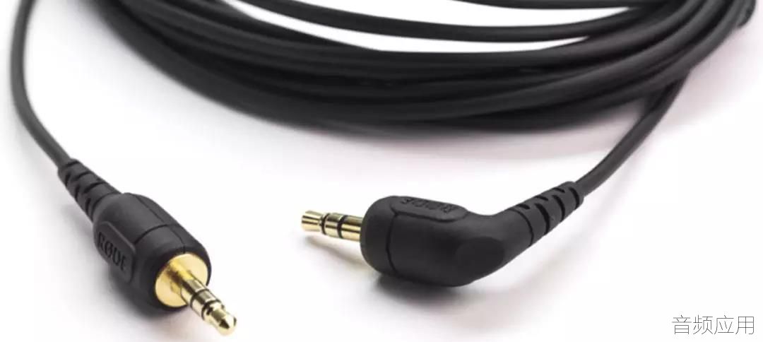

' B5 C2 b: n4 S; \$ d毫无疑问,VideoMic 可以架在挑杆上来录制采访、对白;同时,在一些要求不穿帮的场景下,他们也是不错的选择 —— 你只需要一个 3/8”螺旋转接头将 VideoMic 与 RØDE Boompole 挑杆连接,再用一根延长线将麦克风与相机连接即可,例如 SC8 或 VC1。

RØDE SC8 与 VC1 延长线+ K# h) d1 k* @8 |8 t
