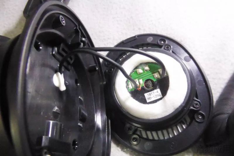

- x) K0 s+ ~1 }# F. z4 g0 c4 F卸下单元总成板,我们可以看到上下各有一个空气窗。透过内部的空间分析,这两个空气窗应该是为了低音反射而留的,那我们就要很好奇这一圈白色的是什么了。就我的猜测,应该是一种高密度泡沫,用以放大耳机内的容积率。

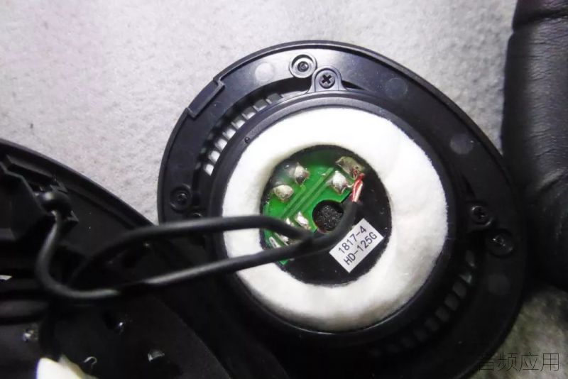

电路板让单体稳稳地坐实了
, d& n4 E& V3 l3 k* ]! E, O' l8 i一般耳机,大多是直接将漆包线焊接在单元上,而单元则是用胶固定在壳体上,或是使用卡榫等方式绷紧。不过ATH M60x内部却是用一块电路板让单体坐实了,这点令人好奇,是否跟制程上的QC方式与手法有关呢?毕竟这样高价位的耳机有一定程度QC是必然的。

& b! Y( c( o1 \/ Y0 m. R# L密封胶封口  确保气密性8 L4 t+ \1 K3 ~$ J
在耳机的单元舱与连接电路舱之间,使用了漆包线做界接,而这两个舱之间的跳线,看来是使用了硅利康一类的密封胶封口,以确保气密性。

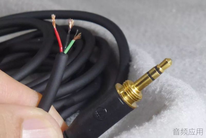

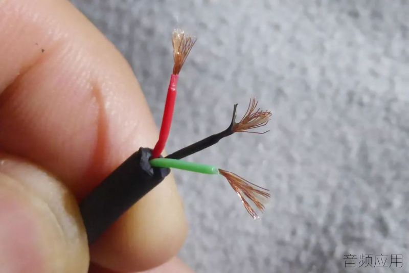

+ V% _: V/ r& ^. l8 j9 `4 l+ O9 r早期铁三角的其中一块业务就是做线。标称的“李兹线”litz wire是用多种导体混成的。我特别将3m线剥开来看了一下:
/ E' d! l3 u  f0 D5 }& U- A# f; x
0 l- j# t: o1 c. c" U% R4 \1.使用的是三蕊无屏蔽线缆2 S" E6 B% t, q# n" w5 W
2.内导体绝缘材料是pe 这点很不错,可以降低电容量 避免高频损失
7 h- d5 Q3 P  J: Y6 I& i3.内导体 很细 光亮洁净的无氧铜但是没有千分尺还真没有办法看出来是否有粗细差别,但是明显有配合使用抗拉丝以强化铜丝的抗拉力. x; f( f% P3 b+ S- U0 r* s$ r

8 T# y9 i% j7 J( o) G1 T总体来说是中规中矩的耳机线缆,在传输效果与柔软度当中取一个良好的折中。当然如果能是每通道都是独立的屏蔽结构当然就更好了!/ }. U, ~7 K# V7 x& K" S7 X

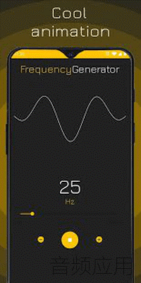

' W9 o0 A" ^* l1 O# e0 G原厂公告15-28,000Hz,我们用安卓上面的信号产生器“Frequency Generator”跑了一下,没有特别检查播放硬件的水平。不过用我这四十岁的耳朵,配合小米平板4从14Hz到16kHz,都还能听晰。这个数据应该是够用而且可以信任!4 e0 C- w+ J$ j) {4 T# m# s
