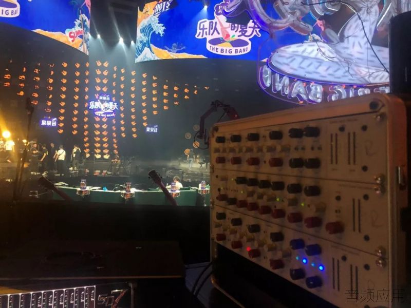

Rupert Neve Designs
现场声音处理很重要的一个部分就是除调音台外周边硬件设备的设计和使用。《乐队的夏天》音响团队使用了多个Rupert Neve品牌硬件设备.
01
Master Buss Processor
MBP是专为总线处理设计的双声道动态控制和声场控制处理器。动态处理部分功能非常强大,能实现快速通透的压缩处理和压限处理。每个通道可以独立设置如侧链、反馈方式、信号检测方式、压缩比等各个参数,并且各自拥有Rupert Neve特有的SILK渲染调节,为声音信号增加更多特质。声场处理部分基于M/S处理技术,能够直观的将声音的宽度和深度进行扩展。SFE技术可以让你将送入的信号先进行声场处理,之后分别送回A和B两个动态控制通道上进行动态处理,并且提供独立的滤波控制,为MBP的使用方式带来更多可能。
“MBP在现场演出场景下,通常用在主扩调音台的母线上,让信号先通过声场调节部分进行宽度和深度的调整后,再发送到AB两个通道在压缩的部分进行动态调整和滤波调节,通过MBP上的Link功能可以将A通道的参数Link到B通道,操作很方便,在SFE声场调节部分能够让你感到原来有棱角的部分会变得圆滑,那些不该存在的毛糙感会被处理干净,给到你一个被增强过的、整体感很好的声场,你也可以利用声场调节部分的旋钮来确定低频的位置。特别要说的是Silk功能,通过Texture可以对Silk功能进行微调,让声音变得非常好听。
”——音响总监金少刚老师这样评价
02
Portico II Channel
Portico II Channel是一款功能庞大的单通道话放通道条。带有可调节的低切功能、可调反馈模式和电平检测的动态处理功能、灵活强大的四段EQ以及Rupert Neve独有的SILK渲染调节。最重要的是,Portico II Channel还带有一个声音表现自然出众的De-ess旋钮,可以有效抑制齿音等高频杂讯,这也是越来越多的现场演出使用它的原因之一。
“Portico II适合用在人声或Solo乐器方面的演唱会中,它的话放部分保持了以往Neve 的音色特质,通过这台机器能够将的声音塑造的更加结实靠前的感觉。有些歌手的声音很细腻,但中低频部份缺乏力度,整体就会感觉声音有一些飘,会有声音“立不住”的情况,通过使用PorticoII通道条可以解决歌手在这个方面的问题,利用通道条中的话放、压缩和EQ能够有效的改善现场的人声部分,让人声靠前‘立得住’。”——音响总监金少刚老师这样评价
03
5045是一款双通道信号反馈抑制器。和传统的噪音门类效果器的信号处理原理完全不同,使用5045可以在不对原有信号带来任何损失的情况下有效抑制各种反馈信号,效果立竿见影。
“5045 操作比较简单,能减少空间感,把小音量的东西做一个相对的提升。在使用过程中,要对5045有一个把控,参数调节恰当时声音表现会很好。”——音响团队李安震老师这样评价

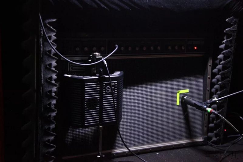

sE GuitarRF反射滤波器+VR1铝带麦克风
《乐队的夏天》使用sE GuitarRF®+VR1铝带麦克风
搭配动圈麦克风一起使用
以前首箱拾音,简单一些会用一支动圈麦克风,复杂一些会选一支电容搭配一支动圈的做法。在麦克风发展的早年间,铝带麦克风因为它的物理特性,使它的(声音)反馈非常平直顺滑,拥有迷人的Top-End,但是易损和无法耐受大声压级的特性让它淡出主流麦克风竞争的行列。近年来随着技术的发展,铝带麦克风的声压级耐受、耐用度、以及高频延伸都得到了质的突破,sE VR1就是其中的代表。而且经过无数乐手和音频工程师的验证,铝带麦克风在吉他音箱拾音上具有神奇的效果。配合动圈麦克风,调整他们之间的比例,你可以得到一个顺滑且充满力量的声音。而这种搭配,正是《乐队的夏天》中所采用的。
由于铝带麦克8字指向特性,我们必须隔绝背面带来的各种干扰噪音,sE的GuitarRF®就是为此而生。不仅如此,GuitarRF®还是可调性极高的麦克风支架,能够适配各类中、小体积麦克风,现场使用非常方便。
