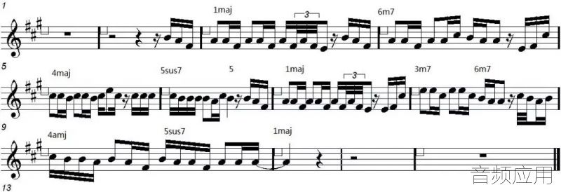

1.和声
; ~# L% s5 i" o0 V9 ]6 e$ A此段的和声都是一些很常规的做法,值得一提的就是里面运用到的两个通俗歌曲很常见的和声进行I-VIm-IV-V 和I-IIIm-VIm-IV-V,这种和声进行在流行歌中随处可见,因为他非常符合和声发展的逻辑。再有就是关于V7sus4和弦的使用,在流行和声学中称之为属七挂留四和弦,它在构成上是本身的属七和弦的三音向上小二度,变成据根音纯四度的音程,使其和声迫切的需要解决,从而推动声部进行。常规的做法V7sus4和弦后面需接V7作以解决,将纯四度的三音解决到大三度。(如谱例 3)3 m% E! r4 u7 p8 G# @  `

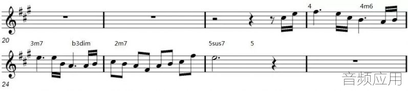

3 v( W9 Y; C" v; a/ T- B" }2.和声
1 ~/ F) C, F2 @1 V此处使用的和声是本曲中比较出彩的地方,从和声功能级数上不难看出,编曲者人就是在使用低音的顺接进行,基本以小二度为单位的进行.一个和弦理所应当的为IV级大三和弦,当旋律停留在2上时,编曲者利用了附加音和弦加六度音,并且使用了他的小调和弦,令和声进行有了收缩感,再在下个和弦时进行了解决,关于降III级的减三和弦的运用,在这里也是为了达到跟前面一样的效果,这样一缩一解决的和声感,并且减三和弦在流行音乐中常常作为级进和弦中的连接和弦。这样的手法再配合配器中乐器使用的时候效果更加明显。最后仍旧是V7sus和弦的使用,并解决到了属和弦。(如谱例5)8 P3 l9 D. `+ _' c# ~. [; m
% _! V. U5 @+ h; c5 ~$ r
  C1 e3 n& t/ |$ o4 E; @  c
5 j. l4 j: W! g3 M/ H2 T3.配器8 k* c: R* Q  u: Z4 e; n/ {. H
旋律声部由古筝、弦乐组、竹笛三件乐器同奏,对其进行加强,在最后长音使用竹笛的颤音和旋律叠置。竖琴演奏流动的琶音作为织体,爵士鼓演奏基本的节奏型,并使用了木鱼提高音调和力度对军鼓部分加强。低音部分分为电贝司和弦乐组的分奏,电贝司演奏和弦的根音连续的下行,而弦乐组分奏的低音部分则从一个和弦的3音开始向下对和声部分离调感进行扩大,演奏的均是离调和弦的特征音,并且是连续以小二度的关系#F-E-bE-D下行,突出了整个的离调感。最后则是滚叉的使用,为演唱者导唱。
