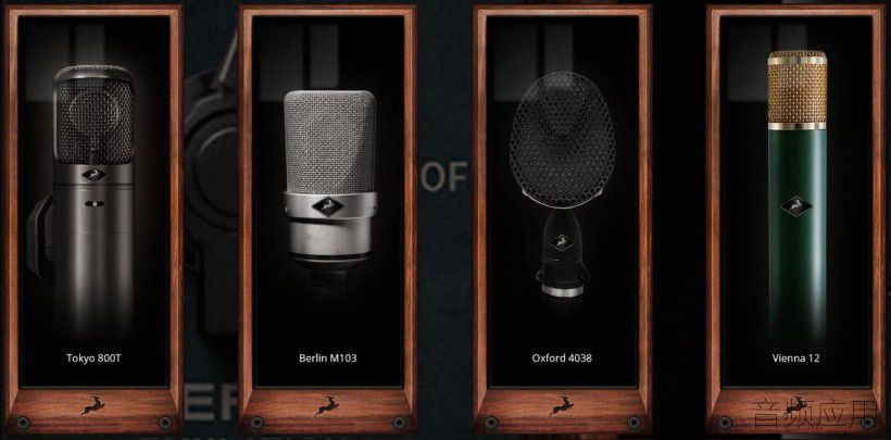

不过我们在这里还需要重点说一下Edge家族系列的三款 Solo、Duo、Quadro话筒目前所能模仿的麦克风
羚羊的话筒建模目前总共包含了11款,相信有些眼尖的读者已经能够对号入座了。

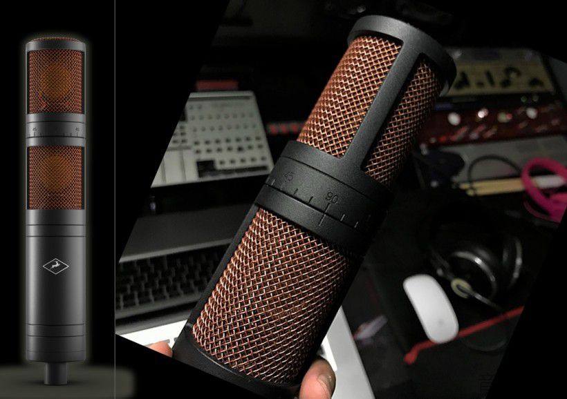

Edge Quadro是最长的那一支,同样本体上不带任何调节,它附赠了一个豪华的特殊定制防震架,这种超长的话筒刚拿在手里时还真有点不太适应,看起来好像比警棍都要结实得多!从资料上看,话筒头部的上半部分可以旋转。它可以捕捉到四个通道独立的声音并做处理,还可以实现众多经典的立体声拾音技巧比如X/Y、M/S、Blumlein甚至是3D拾音。而且每只话筒头都可以模拟不同的话筒、不同的指向性。即便是在录音过程中,也可以旋转话筒头,随时改变立体声的拾音模式。

Edge Quadro话筒则需要费点笔墨了,因为它真的有点“哥斯拉”!
首先,恕笔者孤陋寡闻,前文提到过笔者刚上手这款麦克风时确实不太适应,想必拥有这份身段的电容话筒恐怕这世界上也真没几款,全是因为Edge Quadro有两个双振膜舱体在作怪!
并且,Edge Quadro头部是可以进行360度的无噪音旋转的。
其次,这家伙的技术设定注定了它的接口一定非常特殊,5引脚的外接XLR至少是笔者这种土著之前没见过的(其实也压根没想象过)。
然后,我才真心认识到它可以通过附带的两根专用无氧铜Y型信号线去捕捉四个独立通道的声音并且能够对每个声道进行单独处理,Edge Quadro每只话筒都可以模拟羚羊所建模的不同话筒及不同的指向性(心型、8字型、全向型,以及他们之间的过渡状态)。它还可以实现众多经典立体声拾音技巧比如X/Y、M/S、Blumlein甚至是3D拾音,而且你随时都可以在后期改编立体声声像。
