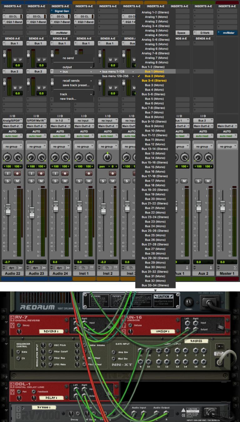

虚拟补丁
在盒子内部,虚拟混合器中的大多数信号路由是完成计算机式的 - 输出选择器通常是弹出菜单,其中选择信号的目的地,完成“补丁”。但是,有一些例外。一些程序 - 如Reason - 使用图形复制传统的patchbay连接,完成虚拟悬挂电缆。当然,许多虚拟合成器 - 尤其是模拟模拟模型的虚拟合成器 - 也包含带有虚拟电缆连接的patchbay图形。但是大多数DAW在没有实际信号流的视觉参考的情况下进行这些连接 - 从A点到B点的电缆 - 传统的跳线提供。因此,虽然大多数现代用户都精通信号路由,但传统跳线的设置和布局可能不那么熟悉。
一些虚拟连接

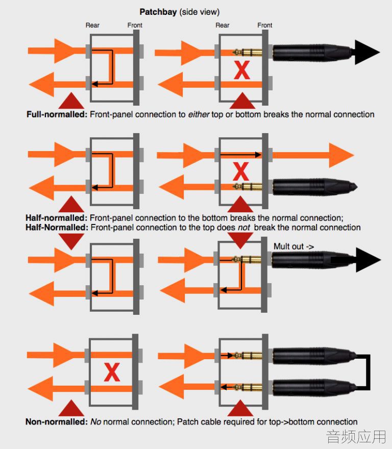

标准化的patchbay连接有三种类型:全标准化; 半normalled; 和非正常的。完全标准化和半标准化都保持了所描述的从上到下的连接,但是在连接断开的方式(当需要时)不同。
标准化和非标准化的patchbay连接
使用全标准连接,将接插线电缆插入标准连接的顶部或底部插孔将断开该连接。当断开连接的最常见原因是完全重新路由信号时,这是有用的,确保不会意外地保持标准连接,例如将输入信号重新路由到不同的记录信道。
使用半标准连接时,只能通过插入底部插孔的前面板电缆(目的地)来断开连接。将电缆插入顶部插孔,即电源,不会断开连接; 相反,它“暗示”它 - 也就是说,它复制信号,将副本路由到其他地方,而不会破坏到下面点的标准连接。这对于您可能希望维护标准连接和其他路由的连接非常有用,例如通过外部效果进行并行处理。
非标准连接在一对中的顶部和底部插孔之间没有连接 - 没有信号自动流动,并且必须使用跳线进行路由以进行任何连接。这对于通常不会从一个流到另一个的源和目的地最有意义。一个很好的例子可能是机架式处理器的来龙去脉,如硬件混响或压缩器。虽然将这种设备的后面板连接方便地连接到同一对插孔可能很方便,只是为了方便将它们保持在一起 - 您不希望信号从压缩机的输出流回到其输入 - 将是一个反馈循环。相反,您可以根据需要/需要将压缩器修补到不同的控制台通道,严格通过跳线建立到/来自相应通道的信号流。
