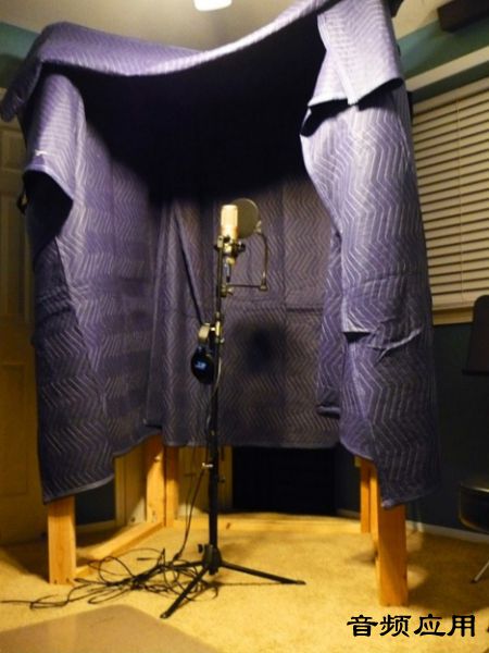

2.改造你的卧室
在一个非专业的环境中,如果想录出专业的人声,你应该在一个“平和”的,声响效果足够“干”的房间内录音。你应该避免在那种像洞穴似的房间内录音,它会使你的声音有很多的回响与声波的反射,进而影响后续步骤中混音的操作与质量。你要记住,一旦你录出的声音很“湿”的话,你是没有办法将它变“干”的,所以你要确保你录出来的声音是可控的,尽量的“干”(当然也不是死气沉沉的)。
你的卧室就很好,那些床垫、毯子、橱柜甚至是窗帘都能起到很好的吸收声波的作用。任何情况下,你都能用旧毯子、床垫、窗帘或者枕头来搭建一个组合式收音房(vocal booth),你甚至还可以再加一些带皮原木来使得声音更加自然。记住,最重要的就是要避免那种由于坚硬地面与又空又大的房子所带来的声音的回响与反射的问题。
