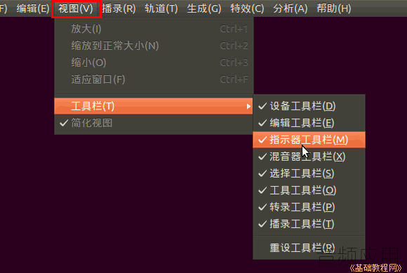

 3)工具栏中显示较多的项目,可以点菜单“视图—工具栏”勾选所需的;
 4)点菜单“文件—打开”,或者“文件—导入—音频“,打开一个音乐文件,窗口显示波形;

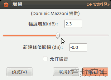

 使用菜单“特效—增幅”命令,可以调整音频的音量;
 1、调整音量
 1)启动 Audacity,点菜单”文件—打开“命令,打开一个音频文件,本课有练习文件(下载);
 2)点菜单“特效—增幅”命令,打开音量调节对话框;
 3)在出来的对话框中,把音量滑块向右拖动,增大音量;
 4)点左下角“预览”按钮试听一下,然后点确定,如果确定是灰色的,打勾“允许破音;
 5)点菜单“文件—导出”命令,以 a3 为文件名,保存文件到自己的文件夹;
 6)在出来的音乐标签中,输入自己的标签,点“确定”完成,如果以后还要处理文件,再点菜单“文件-保存”命令保存一下工程;

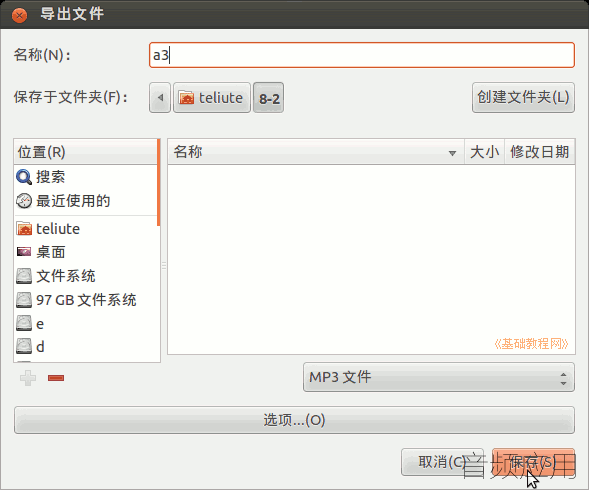

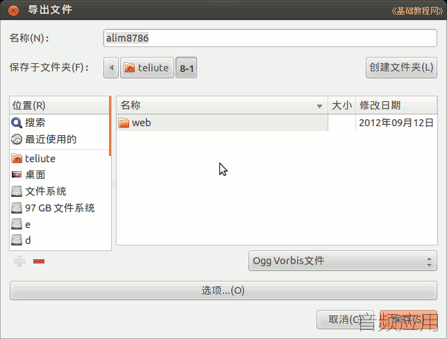

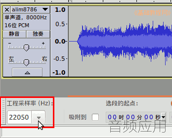

 点菜单“文件—导出”命令,可以保存不同类型的文件;
 1、格式转换
 2)点窗口左下角的“工程采样率”下拉按钮,选择 22050,CD 音质是 44100,电话是8000;
 3)点菜单“文件—导出...”命令,打开一个另存为对话框,在中间打开自己的文件夹;
 4)点下边的文件类型下拉列表,选择“Mp3文件“,再点下边的选项按钮,在出来音频选项设置对话框中,设置质量为24K;
 5)检查无误后,点右下角的“保存”按钮,出来音乐信息对话框,输入自己的标签信息,点“确定”完成,如果以后还要处理文件,再点菜单“文件-保存”命令保存一下工程;

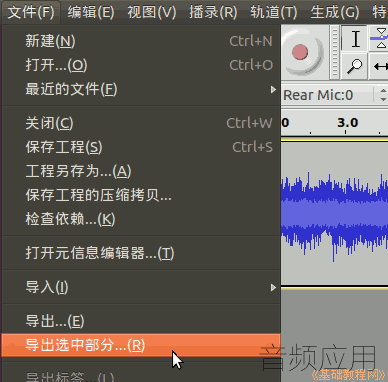

五、截取音乐
 用鼠标拖动可以选取一段音乐,然后点菜单“文件—导出选中部分..“命令保存;
 1、截取音乐
 2)音乐有6秒钟,用鼠标从2秒拖动到大约4秒,在中间波形靠着标尺的位置拖,便于看准上面的时间;
 3)点菜单“文件—导出选中部分..”,以 a5 为文件名,格式用默认,保存到自己的文件夹;

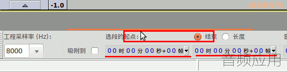

 2、精确截取音乐
 1)在窗口下边状态栏中,找到“选段”标记,里面包括起点、终点设置,也可以用起点和长度搭配;
 2)打勾选段里的“吸附到”选项,在起点的“秒”里,点第二个0变白,输入2,从第2秒开始选,
 再在结束下边点秒里的第二个0变白,输入4,到第4秒结束,上面波形精确选中2~4秒选段;
 3)注意在时、分、秒里点击后,变白就可以输入一个数字了,帧是更精确的单位;
 4)同样点菜单“文件—导出选中部分..”,保存一下文件,如果以后还要处理文件,再点菜单“文件-保存”命令保存一下工程;

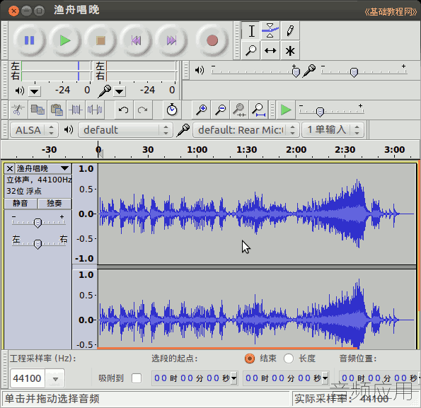

六、声道分离
 立体声分为左右声道,分别是音乐和人声,在左侧面板中可以分离;

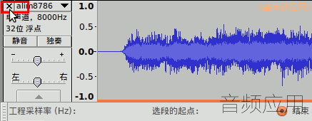

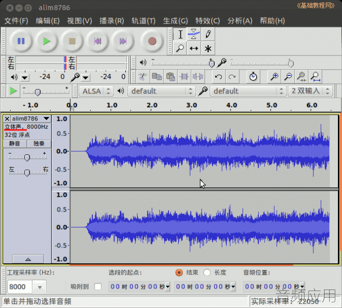

 1、声道分离
 2)在左侧音频信息面板上边,点音乐名称旁边的下拉按钮,选择“分割立体声到单声”;
 3)这时音乐会分割成上下两部分,有黄边框的是当前选中的声道,左侧标签上显示了是左声道还是右声道;
 4)点菜单“编辑—选择—光标移至音轨末”,就可以选中一个声道,再点菜单“文件—导出选中部分”,如果光标不在开头,先点上边播放栏的跳至开头按钮,
 在声道左侧面板左下角空白处单击也可以选中该音轨;
 5)另外也可以点音轨左边标签上的“×”按钮删除一个声道,然后点菜单“文件—导出..”即可,如果以后还要处理文件,再点菜单“文件-保存”命令保存一下工程;

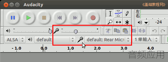

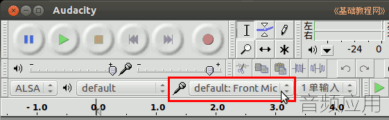

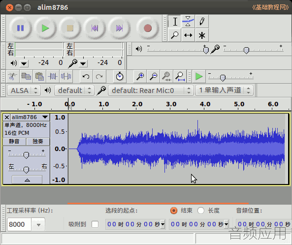

 接上一个话筒,就可以用来录音;
 1、录音
 1)启动 Audacity ,找到工具栏上的录音工具栏,两个话筒的地方;
 2)接好话筒,同时在录音工具栏下边选择相应的话筒,Front是话筒在前面,Rear是插在后面;
 3)准备好以后,点菜单“播录—录制”,中间指针开始移动就可以录制了;
 4)也可以点播录工具栏中的红色圆点开始录音,点黄色方块按钮停止,点双线暂停录音,再点一下继续录制,右上角显示音量大小;
 5)话筒的音量可以点录音工具栏上边的小话筒旁边的标尺来增减,还可以在系统的声音设置中设置;
 6)点播录工具栏上的停止按钮,再点菜单“文件—导出”命令,保存录音,如果以后还要处理文件,再点菜单“文件-保存”命令保存一下工程;
 7)系统声音中的录音大小设置,在“系统设置—声音—输入”中设置;

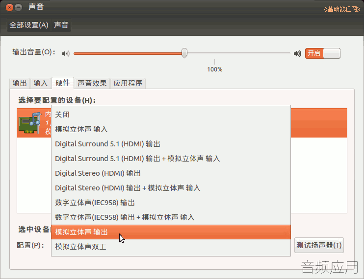

八、电脑内录
 在声音设置中设置输出为立体声时,可以直接录制电脑的播放的音乐;
 1、电脑内录
 1)点屏幕右上角小喇叭图标,选择“声音设置”;
 2)在出来的设置面板中,点“硬件”标签,如果没有“硬件”标签,则在终端运行 sudo apt-get install gnome-panel 安装 gnome-panel,然后注销,点脚丫图标选 GNOME Classic 登录;
 3)在硬件标签中记住现在的配置,然后点下边的“配置”,在设备列表中,选择“模拟立体声输出”或者“Digital Stereo”输出;
 4)Windows 中的声音设置
 5)然后在电脑中播放音乐,在Audacity中点录音按钮即可,录制好已后导出音乐;
 6)录制完以后,记得再把声音设置改回原来的配置;

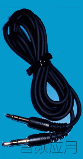

 使用对录线,可以将磁带放的声音录制到电脑中;
 1、翻录磁带
 1)找一个对录线,两头都是一样的立体声插头那样,也可以自己把两个坏耳机线接到一块儿;
 2)把一头接到录音机的耳机输出,一头接到电脑的红色麦克风输入插孔上,看插孔旁边的图标示;
 3)适当调小录音机的音量,可以先录一小段试听一下,然后按暂停等一下 Audacity 准备好;
 4)在 Audacity 中点击录音按钮,录音机按开始播放,注意观察 Audacity 的音量指示;

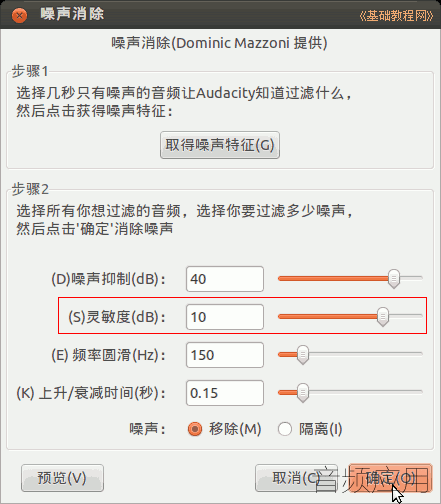

十、降噪
 在特效菜单中,有一项噪声消除命令,可以除去音乐中的噪音;
 1、降噪
 可以发现在两个音波之间有一些锯齿状的杂音;
 2)用鼠标拖动的方法选中开头的那一段杂音,点菜单“特效-噪声消除..”命令;
 3)在出来的对话框中,点击“取得噪声特征”命令,对话框消失;
 4)点菜单“编辑-选择-全部”命令,再点击菜单“特效-噪声消除..”命令,在出来的对话框中,点击“确定”;
 5)还可以把灵敏度调高一些,这样就可以把噪声消除了;
