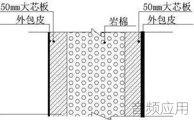

(3)墙体墙面施工处理工艺:
墙体和墙面的施工质量在录音棚装修中占有非常重要的地位,其质量的好与差,从根本上影响到录音棚的声学效果和后期录音效果。墙体与墙面施工处理工艺主要包括隔音、再隔音、减噪声、隔音和墙体与墙面的声学处理等;一般的常规建筑厚度和隔音效果很难满足录音棚的装修需要,所以隔声墙采用75加强型轻钢龙骨搭架支撑,加强型50超细玻璃棉填充,用隔声墙封石膏板铺钉。砌封防止噪音钻进来影响到以后的录音工作。顶部隔声处理采用隔声吊顶38主龙骨,隔声吊顶50副龙骨,隔声50超细隔声棉填充,才能很好保证录音棚在装修能达到声学效果,从而能很好的保证后期的录音质量。
如图所示▼

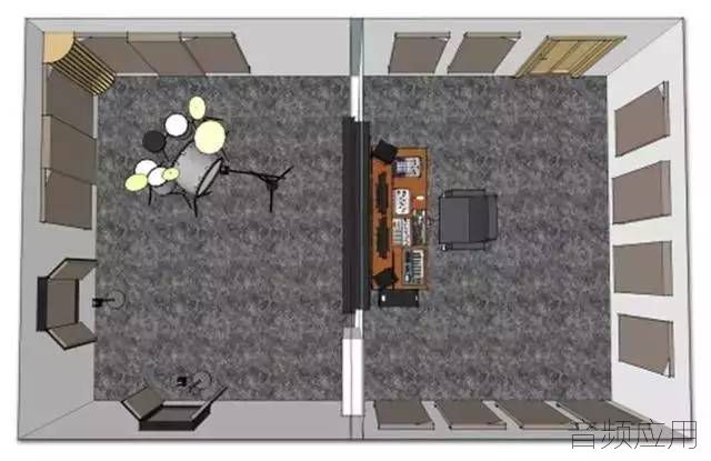

控制室墙面施工工艺图
由于控制室空间较窄,监听音箱放出来的直达声达到前面上后会出现驻波,因此在控制室跟观察窗正对面的墙上安装扩散体,使音箱传过来的声音进行扩散衰减驻波。
如图▼
