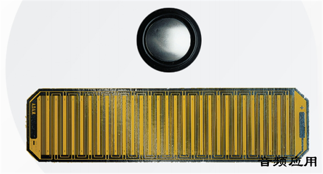

ADAM著名的X(S)-ART折叠气动高音其实就是带式高音吗?
这是一个最常被问到的问题,也是一个很普遍的误解。
不是的。ADAM Audio专利的ART折叠带状气动高音单元并不是大家通常了解的带式高音,因为ART高音并不是一个平面的带状,它是折叠起来的膜片。名字里“带状”这个词指的只是膜片的形状,而不是指其功能。
