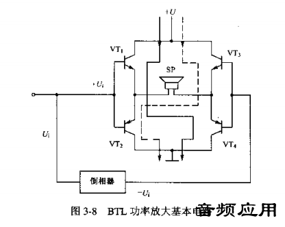

BTL功率放大电路是将负载扬声器跨接在两组性能相同,但输出信号相位相反的单端推挽放大器电路之间构成的,其基本电路如图3-8所示。
BTL电路既可以使用单电源,又可以使用双电源,由图3-8可知输入信号分成两路,一路直接加到左组功率放大电路,另一路经倒相放大后,加到右组功率放大电路中,两组功率放大输出大小相等、方向相反。
电路中,VT1、VT2组成左边的一组功率放大器,VT3、VT4组成右边的一组功率放大器,电路中VT1~VT4是桥接连接、互补推挽工作的,扬声器跨接在两个功率放大的输出端。
当信号为正半周时,VT1、VT4导通进入甲乙类放大状态,VT2、VT3反偏截止,此时信号电流回路从+U经VT1至SP一端,从SP的另一端流出,经VT4发射极、集电极到电源地,完成信号正半周的放大,如图3-8中实线所示。
当信号为负半周时,VT1、VT4反偏截止,VT2、VT3导通进入甲乙类放大状态,此时信号电流回路从+U经VT3的集电极、发射极到SP一端,从SP的另一端流出,经VT2的发射极、集电极到电源地,完成负半周的放大,如图3-8中虚线所示。
BTL电路在工作时,因为同时有两边的晶体管一推一挽的工作,所以在相同的电源电压情况下,能在负载两端得到比普通单端推挽高出一倍的输出电压,当在相同的负载电阻的情况下,理论上BTL输出最大功率将是普通单端推挽电路的四倍,但实际上受多种器件参数的影响,BTL电路输出最大功率是普通OTL、OCL电路的2-3倍。

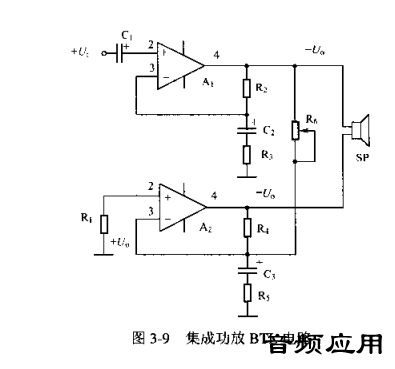

集成电路功率放大电路
集成电路OTL、OCL功率放大电路原理分别与对应的分立元件功率放大电路原理相同,是由集成电路块和外围电路组成的电路,看起来更简洁。
BTL电路可由两组OTL或OCL功率放大电路组成,同样,两块单声道集成功率放大电路或一块双声道集成功率放大电路也可以组成一组BTL电路,图3-9所示的是有两款同型号单声道功放块组成的BTL电路,其中集成电路A2具有反相功能,不用专门设置倒相电路。
